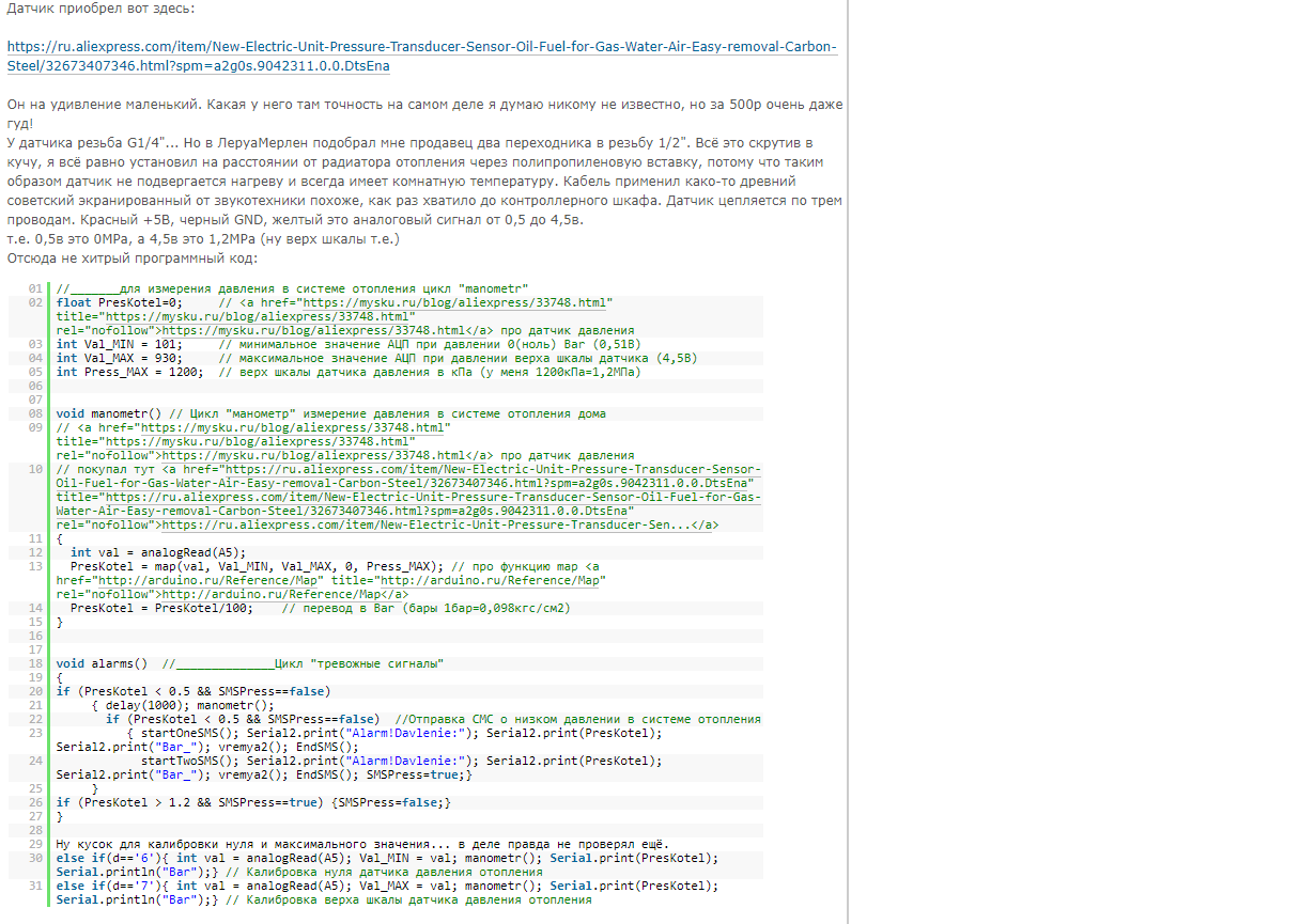

2. Датчик давления - КАКОЙ ?
Нашел вам скетч для датчика)) Держите. Сам планирую его применить...

PS/ Нельзя так вставлять картинки со скетчами. Дайте просто ссылку или напишите руками.
PPS / Вот ссылка на обзор. Код не доступен. Придется писать с "бумаги".

Выкладываю код
01 //_______для измерения давления в системе отопления цикл "manometr"
02 float PresKotel=0;     // <a href="https://mysku.ru/blog/aliexpress/33748.html" title="https://mysku.ru/blog/aliexpress/33748.html" rel="nofollow">https://mysku.ru/blog/aliexpress/33748.html</a> про датчик давления
03 int Val_MIN = 101;     // минимальное значение АЦП при давлении 0(ноль) Bar (0,51В)
04 int Val_MAX = 930;     // максимальное значение АЦП при давлении верха шкалы датчика (4,5В)
05 int Press_MAX = 1200;  // верх шкалы датчика давления в кПа (у меня 1200кПа=1,2МПа)
06
07
08 void manometr() // Цикл "манометр" измерение давления в системе отопления дома
09 // <a href="https://mysku.ru/blog/aliexpress/33748.html" title="https://mysku.ru/blog/aliexpress/33748.html" rel="nofollow">https://mysku.ru/blog/aliexpress/33748.html</a> про датчик давления
10 // покупал тут <a href="https://ru.aliexpress.com/item/New-Electric-Unit-Pressure-Transducer-Sensor-Oil-Fuel-for-Gas-Water-Air-Easy-removal-Carbon-Steel/32673407346.html?spm=a2g0s.9042311.0.0.DtsEna" title="https://ru.aliexpress.com/item/New-Electric-Unit-Pressure-Transducer-Sensor-Oil-Fuel-for-Gas-Water-Air-Easy-removal-Carbon-Steel/32673407346.html?spm=a2g0s.9042311.0.0.DtsEna" rel="nofollow">https://ru.aliexpress.com/item/New-Electric-Unit-Pressure-Transducer-Sen...</a>
11 {
12 int val = analogRead(A5);
13 PresKotel = map(val, Val_MIN, Val_MAX, 0, Press_MAX); // про функцию map <a href="http://arduino.ru/Reference/Map" title="http://arduino.ru/Reference/Map" rel="nofollow">http://arduino.ru/Reference/Map</a>
14 PresKotel = PresKotel/100;    // перевод в Bar (бары 1бар=0,098кгс/см2)
15 }
16
17
18 void alarms()  //______________Цикл "тревожные сигналы"
19 {
20 if (PresKotel < 0.5 && SMSPress==false)
21 { delay(1000); manometr();
22 if (PresKotel < 0.5 && SMSPress==false)  //Отправка СМС о низком давлении в системе отопления
23 { startOneSMS(); Serial2.print("Alarm!Davlenie:"); Serial2.print(PresKotel); Serial2.print("Bar_"); vremya2(); EndSMS();
24 startTwoSMS(); Serial2.print("Alarm!Davlenie:"); Serial2.print(PresKotel); Serial2.print("Bar_"); vremya2(); EndSMS(); SMSPress=true;}
25 }
26 if (PresKotel > 1.2 && SMSPress==true) {SMSPress=false;}
27 }
28
29 //Ну кусок для калибровки нуля и максимального значения... в деле правда не проверял ещё.
30 else if(d=='6'){ int val = analogRead(A5); Val_MIN = val; manometr(); Serial.print(PresKotel); Serial.println("Bar");} // Калибровка нуля датчика давления отопления
31 else if(d=='7'){ int val = analogRead(A5); Val_MAX = val; manometr(); Serial.print(PresKotel); Serial.println("Bar");} // Калибровка верха шкалы датчика давления отопления
svetozar161
Код доступен, откуда я его по вашему взял?)) Там в тексте слово "код" является гиперссылкой
Re: Arduino Mega Server
Сообщение serghei »
Отправляет на Дропбокс , а там 404..
Уже лучше. Буду вставлять к себе.
