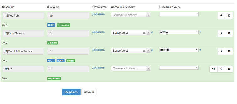

nick7zmail писал(а):Страниц 20 назад просто беспристанно твердил об этой галочке...без неё пока не хочет работать...возможно просто в коде косячнул...времени пока изучать проблему-совсем нет.
Посмеяться хочешь? Прочитал про галочку, снял ее нажал сохранится и такая картина
и датчик движения сработал и брелок охраны... Жесть какая-то... :lol: Ща потестю..

Sapizdullin
nick7zmail писал(а):Ну...почему-то у доугих оно нормально не работало =D
Все! Уррааа!!! "Золотой Вы человек Юрий Венедиктович!" все отлично зарработало!! :D :D :D
