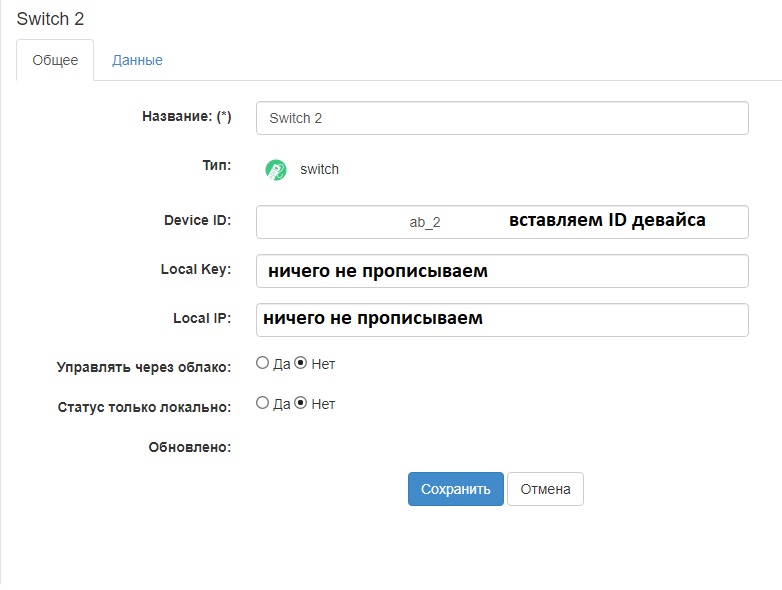

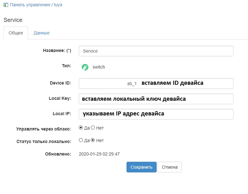

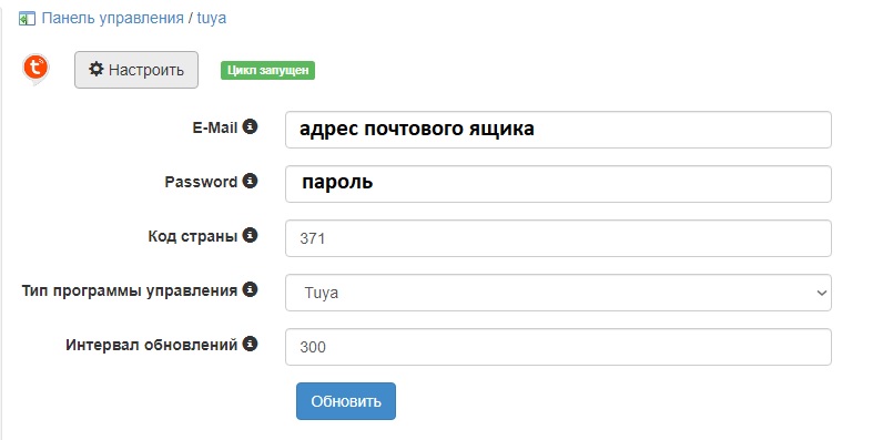

Данный сетевой фильтр Zeoota прекрасно работает с модулем Tuya. Для понимания, как должен быть настроен сетевой фильтр, выкладываю свои настройки, мой сетевой фильтр работает в регионе Латвия.
Настройка модуля. Я выбрал Латвию, код страны 371.

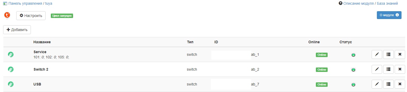

Общий вид в модуле Tuya
Общий вид.jpg (59.5 КБ) 4586 просмотров

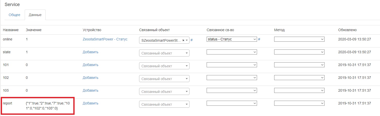

Настройки Service
Service - общее.jpg (61.96 КБ) 4586 просмотров
Так у вас должно выглядеть

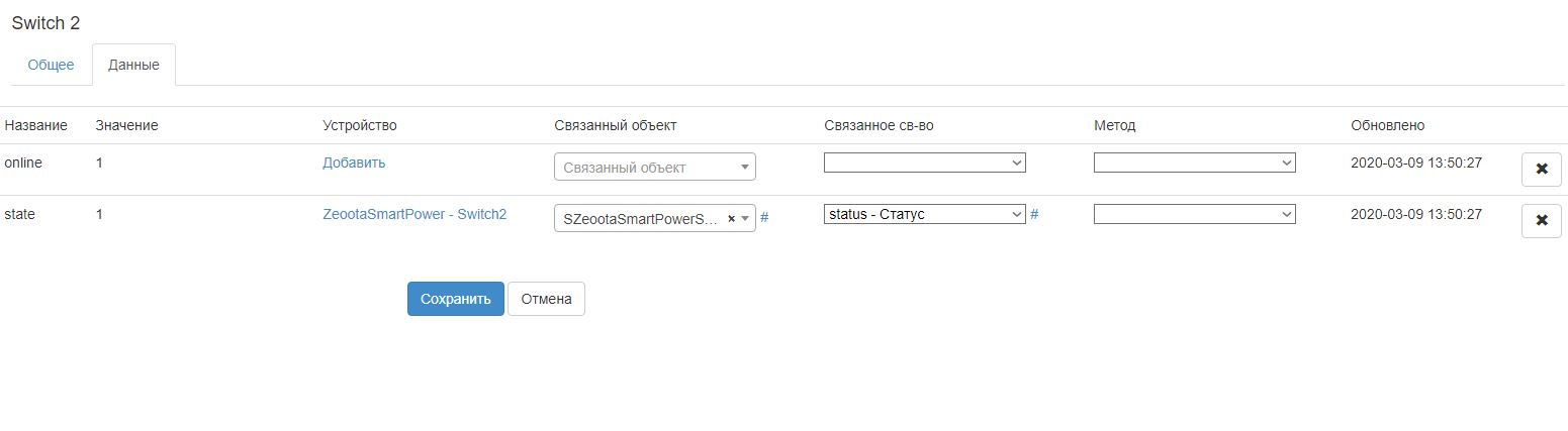

Настройки switch 2
Switch 2 - общее.jpg (56.57 КБ) 4586 просмотров
Switch 2 - данные.JPG (48.62 КБ) 4586 просмотров

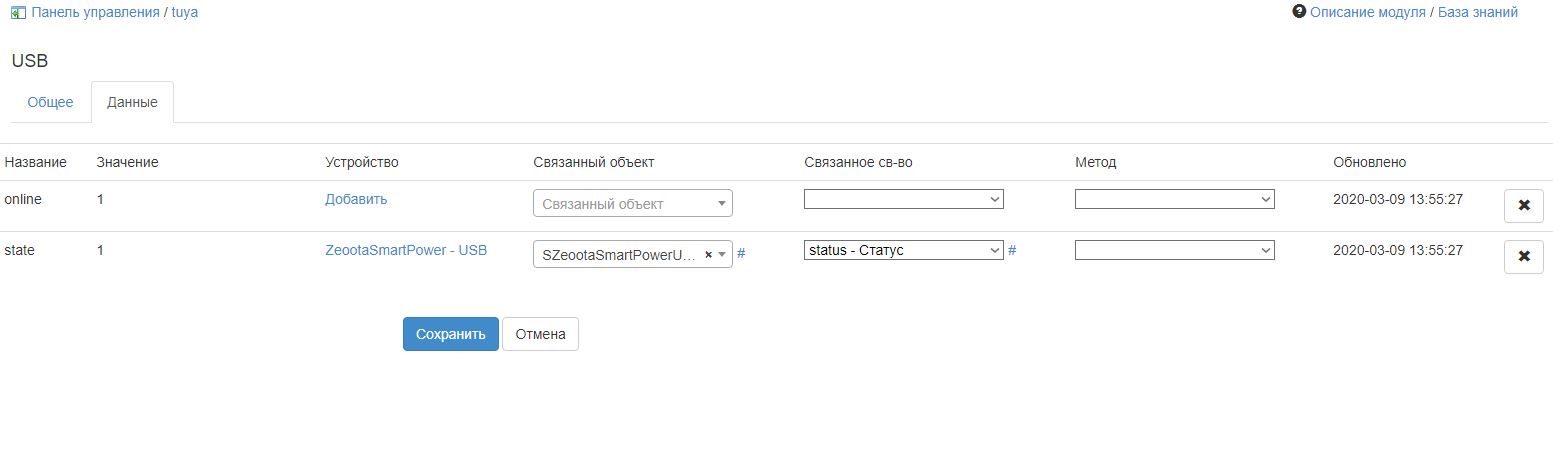

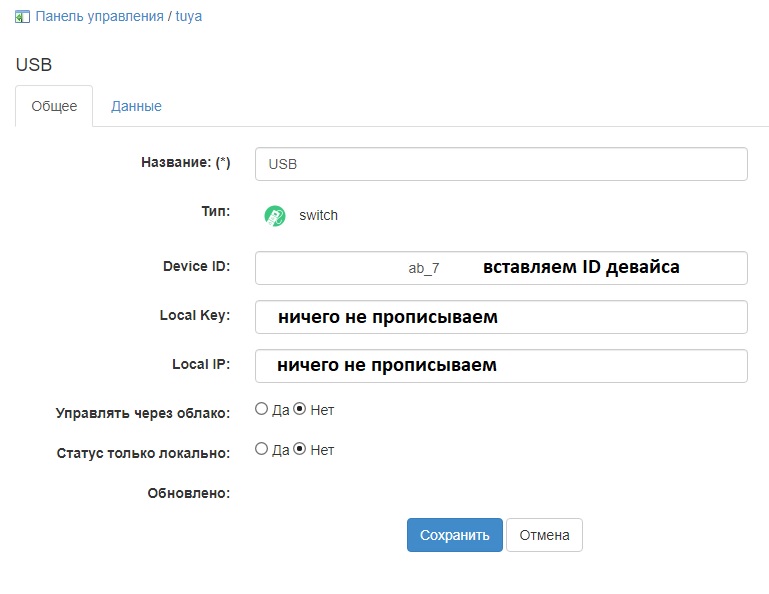

Настройки USB
USB - общее.jpg (56.15 КБ) 4586 просмотров
USB - данные.JPG (52.44 КБ) 4586 просмотров
