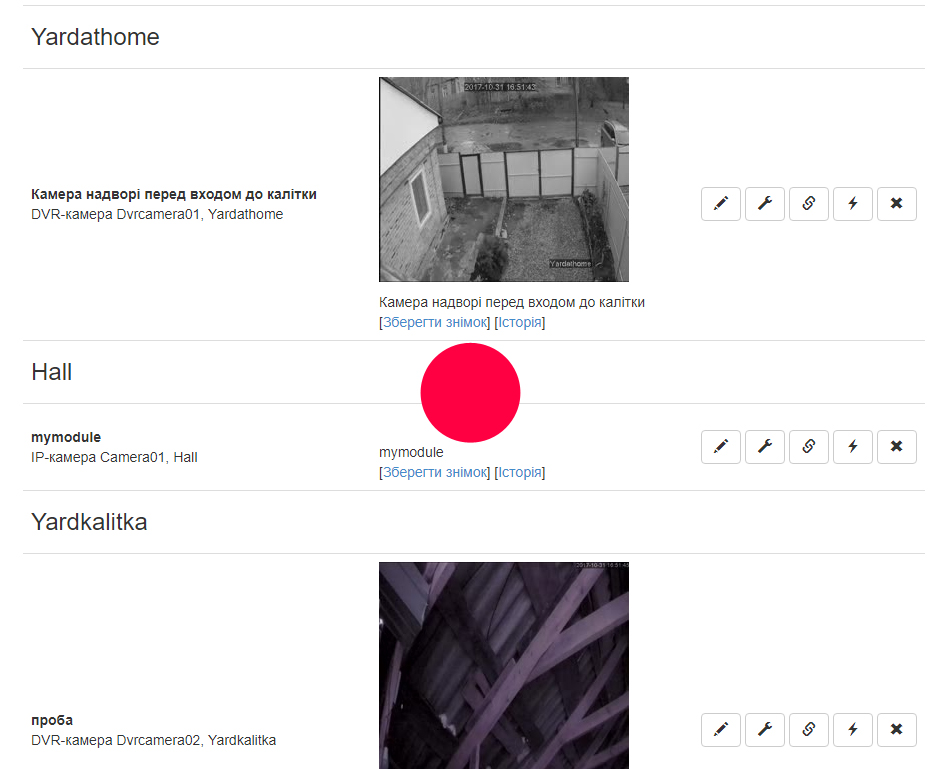

УВАЖАЯ ВАШ ТРУД СКАЖУ ТАКОЕ...
Хотелось бы как то наладить общий язык и делать все это дальше ...
Просто я не вижу Вашего видения конечной цели , а без этого что то делать бесполезно...
Может запороться любая мысль...
Давайте как то я буду согласовывать свои действия чтоли...
Вот по поводу отображения картинка внизу видно что соотношение сторон проблематично... а айпи камера вообще не отображает ртсп поток :roll:
Давайте по-другому -- какие изменения можно внести в работу IP-камер, чтобы решить указанные проблемы? Может ли это быть универсальным решением без создания новой сущности? Задача не расширить разнообразие сущностей и настроек внутри этого модуля, а по возможности убирать всё лишнее и добавлять лишь то, что действительно будет необходимо большинству пользователей. Для специфичных устройств можно расширять классы и методы в рамках того же модуля, но без внесения изменений в те файлы, которые идут с обновлениями системы -- это вполне возможно.

Ну во первых я думаю что стоит добавить ссылки на rtsp потоки чтобы отделить их от mjpeg.
С теми же параметрами - LQ i HQ.
Поскольку переделывать модуль thumbs нет необходимости..
и второе ввести размер кадра камеры... (как уже выше писал Китайская камера еще та штучка)...
Где то так если не указано Aspect ratio значит как обычно а если указано значит надо построить размер кадра опираясь только на ширину кадра и его соотношение (Aspect ratio) тут уж высоту кадра получим однозначно.
Это первое что упало в голову...
Ну и второе - добавить воспроизведение rtsp потока не трогая того что уже есть... Дабы не ломать опять копья в этом направлении.
ПС И вообще спасибо за твердость духа и понимание наших (пользователей) ПРОБЛЕМ...
ППС свою проблему решил, испытал и выложил старт результата по распознаванию лица пользователя в теме распознавания лиц... (Вон теперь я думаю с Gelezko доведем все это и в линухе)
А я буду ждать теперь Ваших исправлений дабы можно было все это решить стандратным путем...

Сергей, по-поводу функциональности камеры, я добавил её, в панели "простые устройства" успешно отображается превью и можно сохранить снимок и смотреть историю. Мне нужно делатьтакие снимки кодом по событию, разобрался что это можно делать с помощью вызова метода takeSnapshot и он отлично работает, но этот метод каждый раз даёт новое имя файлу. Как мне моему скрипту узнавать под каким именем был создан снепшот?

tarasfrompir1 писал(а):Ну во первых я думаю что стоит добавить ссылки на rtsp потоки чтобы отделить их от mjpeg.
С теми же параметрами - LQ i HQ. Поскольку переделывать модуль thumbs нет необходимости..
А давно ли RTSP (h.264) стал отображаться в браузерах без предварительного транскодинга в тот же mjpeg? Может, я что-то пропустил.

А он и не отображается сейчас вообще...
Точнее если переделать сам метод превью в IP-camera то хотя бы превьюшки (декодировка с помощью ffmpeg)видно да и то хорошо (для наглядности)

Я к тому, что это не возможно реализовать, не прибегая к доп.мерам. Поэтому и нет смысла добавлять ссылки на потоки RTSP.

Я тут для себя довожу распознавание пользователя по потоку камеры из ДВР Регистратора поэтому для меня ой как это важно...
ПС а если эти ссылки нужны для воспроизведения потока на странице (например видеонаблюдение) через vlc что тогда ?...
И скажите еще что этого не сделать...
ППС и посмотрите вверху топик там же я показываю снимки с РТСП потока ... тоесть значит хоть как то, но можна...!
