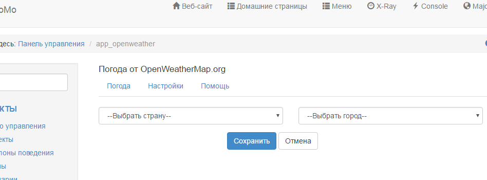

Я использую погоду от Погода от OpenWeatherMap.org из нашего маркета дополнений и мне нужно сделать так, чтоб выбор страны и города для погоды можно было разместить на сцене т.е. продублировать настройки города из панели управления на сцене. но не получается.
Если я устанавливаю на сцене эти два селекта то
после выбора страны сцена перезагружается и выходит на страницу выбора города в панели управления
Помогите пож. продублировать эти настройки на сцене

adzam писал(а): Если я устанавливаю на сцене эти два селекта то
Уже понятнее...сегодня не смогу посмотреть, завтра вечером может взгляну, если до меня никто не поможет)))
