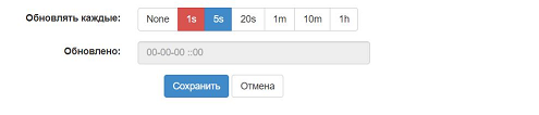

Спасибо добрый человек! Мы подождем! И еще там такая кака - кнопка 1 секунда красная почему-то.

Sapizdullin писал(а): Спасибо добрый человек! Мы подождем! И еще там такая кака - кнопка 1 секунда красная почему-то.
Красная - чтобы бездумно не тыкали...много раз говорил - что 1 сек слишком часто...у меня на 3 устройства запрос идёт порядка 2х сек...т.е. если вы 2 и более устройства выставите - модуль просто не будет успевать получать ответы от устройств...т.е. 1 сек использовать только в крайнем случае, и максимум на 1 устройстве.
