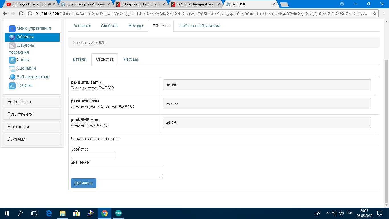

И Алиса выдаст

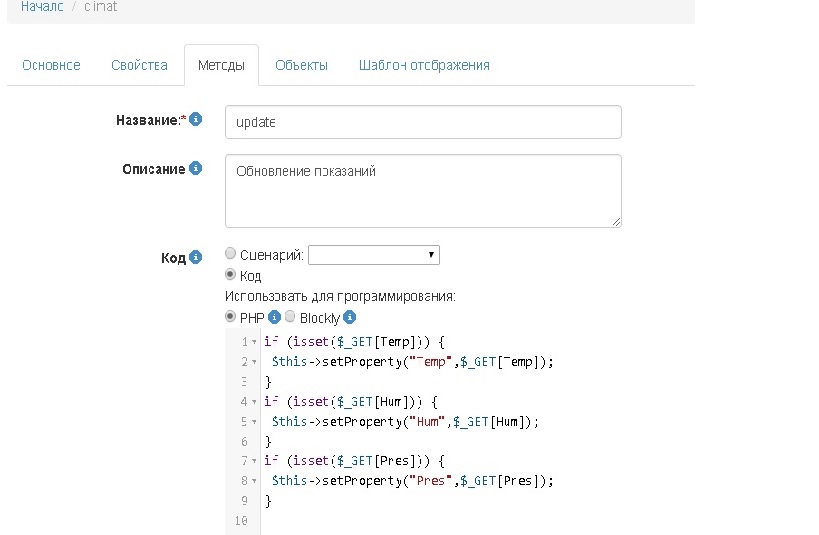

Re: Arduino Mega Server
Не выдаст...ещё метод update настроить надо...не понимаю зачем делать через метод, когда есть апи прямого выставления свойства через op=set

Сообщение serghei »
Как не выдаст , если выдает ? А через метод - потому что по другому не умею . Да и это показали не равнодушные люди ещё два года назад. Сейчас пришло время узнать как надо правильно делать.
У вас выдаёт, потому что метод настроен. У других то не настроен.
