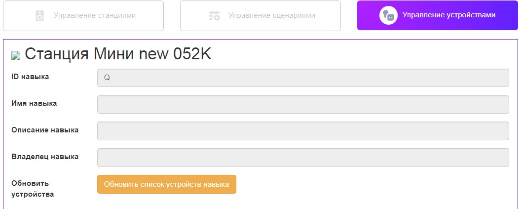

Bagir
Нравится мне этот голос :mrgreen: В баню утащу, чтобы комп из говна и палок не собирать. Сегодня поставил модуль. Я.мини с часами. Установка прошла легко и быстро. IoT ID не получил. Токен получил сразу. С куки тоже проблем не было. Регистрацию пока держит, сбросов не было. Системные сообщения читает. Работает локально, облако недоступно. Пишет Недоступно, т.к. произошла ошибка генерации сценария для облачного управления!
Классная игрушка, жаль, нельзя получить сырой текст в чат МД. Пока гоняю через Телеграмм. Алиса <передай сестре>... Включи свет
И вот тут как то пустовато. Прочитал всю тему, но пока не пойму…SPOILER_SHOW

Yevgen16
Bagir писал(а): Вт авг 16, 2022 7:10 pm с часами. Установка прошла легко и быстро. IoT ID не получил. Токен получил сразу. С куки тоже проблем не было. Регистрацию пока держит, сбросов не было. Системные сообщения читает. Работает локально, облако недоступно. Пишет Недоступно, т.к. произошла ошибка генерации сценария для облачного управления!
Тоже была проблема с iot Id, через пхп админ вставил в поле и всё заработало. Облачное управление появилось.

Bagir писал(а): Вт авг 16, 2022 7:10 pm Нравится мне этот голос :mrgreen: В баню утащу, чтобы комп из говна и палок не собирать. Сегодня поставил модуль. Я.мини с часами. Установка прошла легко и быстро. IoT ID не получил. Токен получил сразу. С куки тоже проблем не было. Регистрацию пока держит, сбросов не было. Системные сообщения читает. Работает локально, облако недоступно. Пишет Недоступно, т.к. произошла ошибка генерации сценария для облачного управления!
а тут на неё зачем смотреть? привязать к свойству, чтобы знать, когда оффлайн? больше видно по ней в Управлении станциями

Bagir
Добавил с таблицу 'yastations'. IoT ID, в настройках появился, но облачное не работает. Так же пишет Недоступно, т.к. произошла ошибка генерации сценария для облачного управления! Не нашел я про это, что за сценарий и можно ли его самому добавить?

Bagir
xor писал(а): Вт авг 16, 2022 7:51 pmа тут на неё зачем смотреть? привязать к свойству, чтобы знать, когда оффлайн?
Это да, не привязывал, но суть понятна.
Я в другом туплю, не могу понять что делает кнопка Обновить список устройств навыка. А так же что за ругань при попытке облачного управления Недоступно, т.к. произошла ошибка генерации сценария для облачного управления! Это сценарий в квазаре?

Bagir писал(а): Вт авг 16, 2022 7:56 pm Добавил с таблицу 'yastations'. IoT ID, в настройках появился, но облачное не работает. Так же пишет Недоступно, т.к. произошла ошибка генерации сценария для облачного управления! Не нашел я про это, что за сценарий и можно ли его самому добавить?
Что-то было такое, но уже не помню, как победил. а в темплейтах везде прописана платформа yandexmini_2 ?

Bagir
xor писал(а): Вт авг 16, 2022 8:47 pmЧто-то было такое, но уже не помню, как победил. а в темплейтах везде прописана платформа yandexmini_2 ?
Недавно зкаком с модулем, что тут за темплейты? Везде где вижу, колонка определилась как yandexmini_2, именно 2, которая с часами, и может работать локально.
После прописи IoT ID в таблице и нажатия кнопки обносить, сценарий в яндексе с калякой-малякой создался. Облачное управление тоже заработало. Но по скрину выше пустота. Осталось разобраться что делает кнопка "Обновить список устройств навыка"
