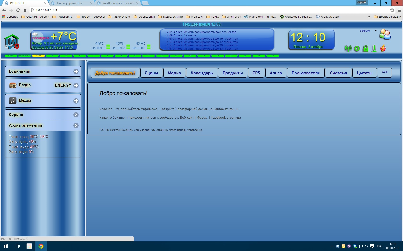

sega6549
как вам? все слизано, все скопировано и немного подправлено)))

sega6549 писал(а):Добрый день, вопрос наверное не в тему, но все же, решил использовать данную наработку
adzam писал(а):Выкладываю заготовку для начинающих:
Дизайн в синих тонах назвал ARCTIK_V1.0
Чистая Версия 0.8.0b от 05.11.2014 + шапка + радио
В дальнейшем добавлю будильники, Алису и т. д.
http://my-files.ru/vjqbe2
Установка не нужна, распаковать на диск С: и запускать как обычно.
Успехов.
так вот там есть веб переменные, хотел подправить на свой город, ярославль, но стало писать 2015-09-29 23:17:03 incorrect value, вернул как было, но стало писать тоже самое, думаю проблема в том что обновился до обновления радной шаблон работал, есть тут добрые люди которые бы сделали 6 шаблонов под мой город, просто дизайн нравится очень, но хотелось бы его допилить под свои нужды, а с веб переменными ыообще нифига не вкуриваю че то, и гуглил и тут все прочитал ничего не пойму, редко когда что то получается,
https://sinoptik.ua/погода-ярославль
\<tr class="temperatureSens".+?cur".+?>(.+?)\<\/td
\<h2\>.+?<\/h2\>:(.+?)\<\/div\>
\<div class="infoDaylight"\>.+?Восход <span>(.+?)\<\/span
\<div class="infoDaylight"\>.+?Закат <span>(.+?)\<\/span
https://sinoptik.ua/погода-кишинёв
\<p class="today-temp"\>(.+?)&deg;C\<\/p\>
\<div class="description.+?noindex.+?\>(.+?)\<
шаблоны остаются те же меняешь только ссылку
на
я проверял, все работает

Я пробовал, к сожалению не работаю, думаю проблема с провайдером, он у нас некоторые сайты блокируетблокирует, может из за этого не пашет, потому что даже не меняя ссылку просто открыв шаблон и нажав сохранить, шаблон уже перестаёт работать, либо из за обновления, незнаю я в общем, настроил через яндекс

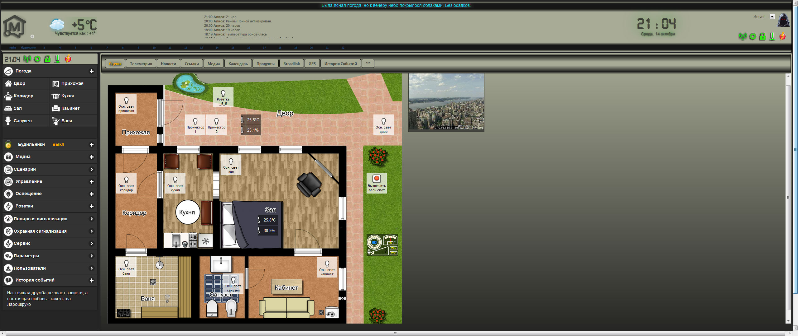

Сразу, хочу выразить огромную благодарность всем кто принимал участие в создании дизайна, и в особенности foxvlad за прекрасное меню.
Хочу поделиться своим вариантом, может кому будет интересно. За основу взял гамму реального LCD дисплея.
templates_alt http://zalil.su/6487313 (к сожалению сюда выложить не получилось, тяжеловат), только одно маленькое но. Шаблон заточен под 29 дюймовый монитор с разрешением 2560x1080.
Немного в сторону. Листая форум я наткнулся на две ветки в одной обсуждался USB девайс от Борислава (Denkovi.com) у меня немного другой а в частности DAEnetIP2, я его завел на MajorDoMo, вдруг у кого есть подобный, обращайтесь, помогу. И вторая ветка это вопрос по устройствам от Broadlink. На данный момент найден несложный обходной путь (через мосты), завести все это дело на MajorDoMo. Всем кому интересен данный вопрос рекомендую взглянуть на нашу ветку http://4pda.ru/forum/index.php?showtopic=573779&st=2420 (даю последнюю страницу, несколькими страницами ранее есть все расклады). Еще раз хочу поблагодарить всех кто активно участвовал в разработке замечаельного проекта MajorDoMo и особая благодарность Автору, Спасибо Сергей.
