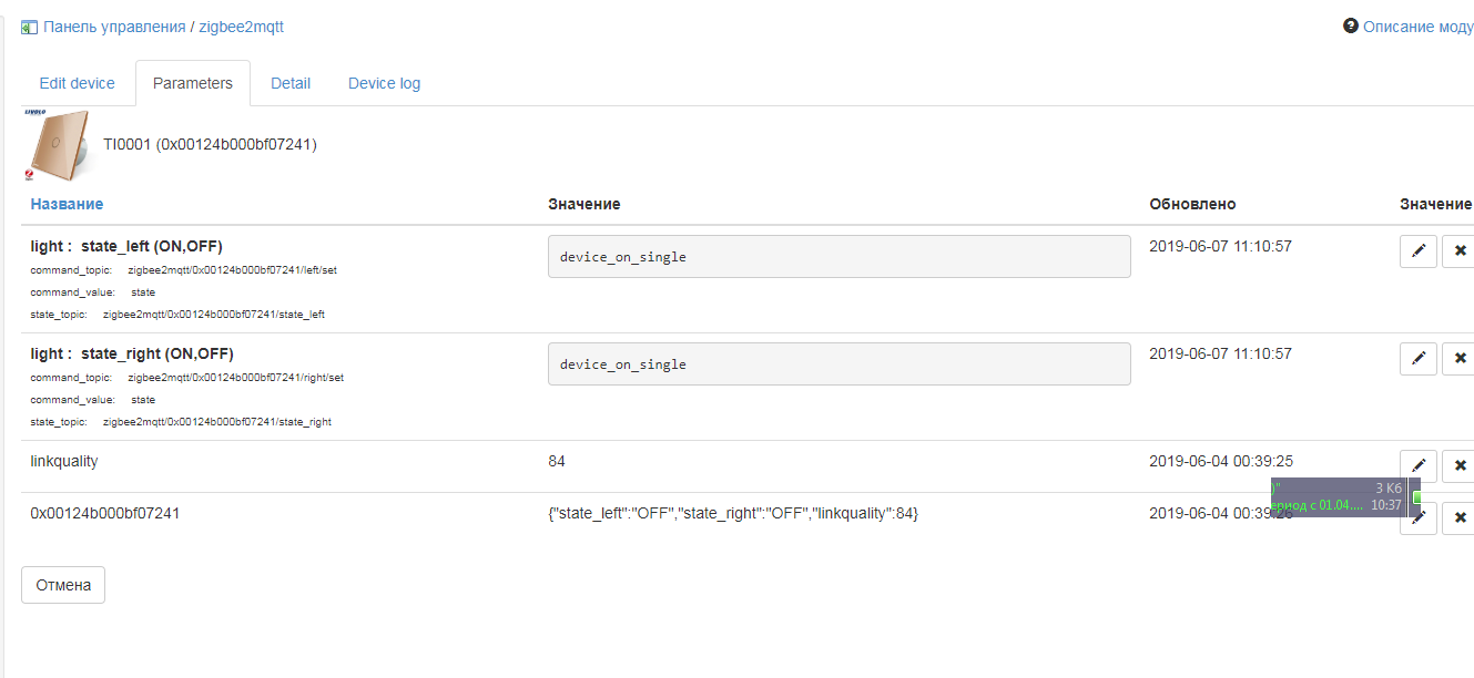

Добавлено: Пт июн 07, 2019 11:35 am
Должно стать вот так:
Добавлено: Пт июн 07, 2019 11:58 am
64imm
Есть такое для каждого выключателя.
Только время обновления разные почему-то.
Добавлено: Пт июн 07, 2019 12:00 pm
64imm
Заработало.
