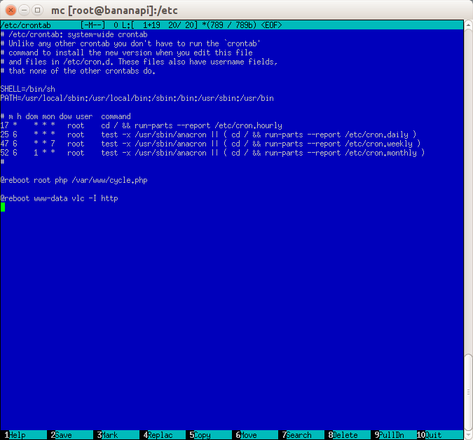

zelevova писал(а):Попробуй выражение @reboot... в самый конец файла перенести.
Если это не поможет попробуй изменить на:
@reboot root php /var/www/cycle.php
Смотря от какого пользователя запускаться скрипты будут.
Если систему MajorDoMo ставили и настраивали от www-data, тогда строка будет выглядеть так:
@reboot www-data php /var/www/cycle.php

Перебросил в конец, указал от рута:

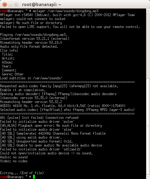

Но звук не слышу. На банана это нормально? Проговаривание нужно отдельно установить? Вроде поставил в настройках использовать гугл спеч.

Попытка проиграть музыку:

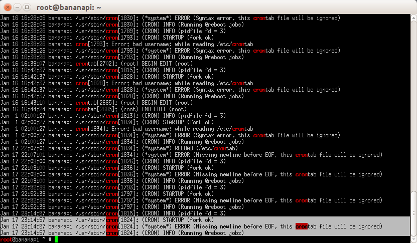

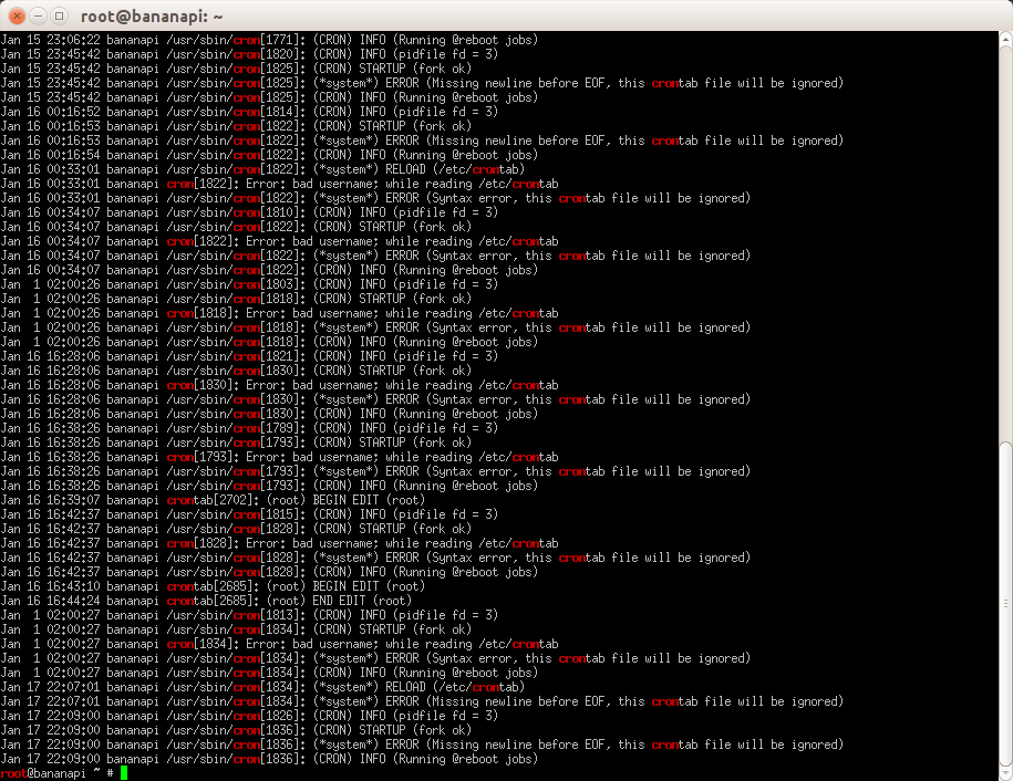

Цикл сваливается.

Там же белым по черному написано что не хватает перевода строки в конце файла и поэтому файл игнорируется.
Нужно встать на последнюю строку в файле, нажать enter и сохранить файл. Ну и перезапустить крон или машину в целом.

Сделал вот так, но иногда всё равно сваливается. Буду следить, спасибо огромное!
