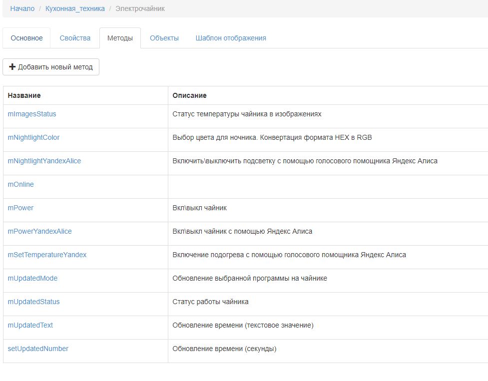

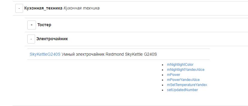

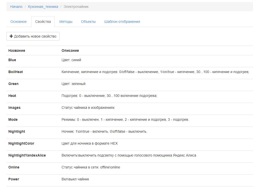

Как настроить чайник в majordomo и как добавить в Yandex Home?
1) Импортируете класс электрочайник. Внутри я все подробно расписал за что отвечает свойство и метод
Электрочайник.zip
(4.54 КБ) 543 скачивания
a) Так выглядит класс электрочайник
Класс электрочайник.JPG (31.73 КБ) 10524 просмотра
b) Откройте свойства и увидите такое описание
c) Откройте методы и увидите такое описание

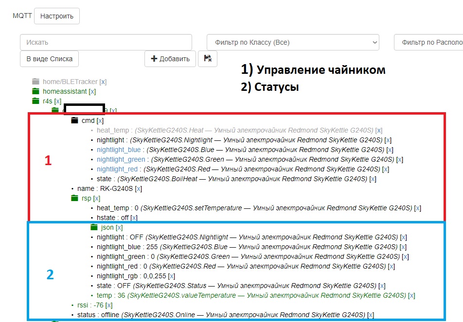

2) В модуле MQTT делаете привязку к свойствам класса электрочайник
Настройки в MQTT.jpg (223.21 КБ) 10524 просмотра

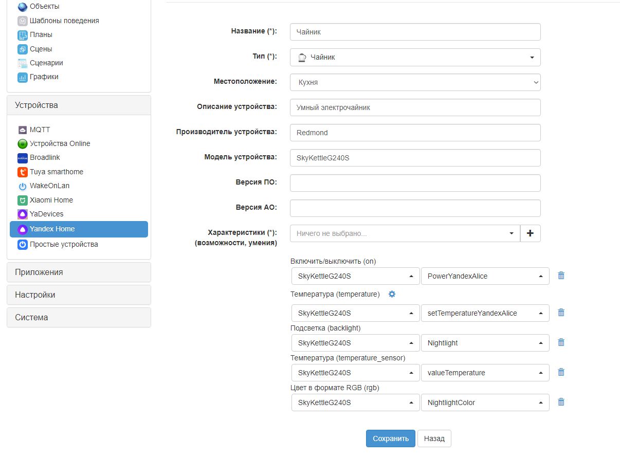

3) В модуле Yandex Home добавляете устройство чайник
Настройка в yandex home.JPG (106.83 КБ) 10524 просмотра
Пояснение по методам:
1) mPowerYandexAlice - данный метод нужен, если кто-то включил чайник и вы тоже его включили, то получите сообщение, что чайник уже включен или выключили его, а вы решили его выключить, то также получите сообщение
2) setUpdatedNumber - нужен для того, чтобы ночью проверять, включен ли ночник, если не включен - включить ночник. К примеру система включила ночью ночник, но кто-то включил чайник и ночник выключился, то после выключения чайника ночник включится. Или, включаете чайник, ночник выключается, потом включается сам чайник на подогрев или кипячение, не важно. После выключения чайника и если ночь, то подсветка включится.
3) mNightlightYandexAlice - включение подсветки чайника с помощью Алисы.
4) mSetTemperatureYandex - выставление на чайнике температуры с помощью Алисы и получите голосовое уведомление от Алисы, что установлена такая-то температура.
5) mPower - тут чайник включается иcходя какой режим работы чайника вы выбрали, за это отвечает свойство Mode/
