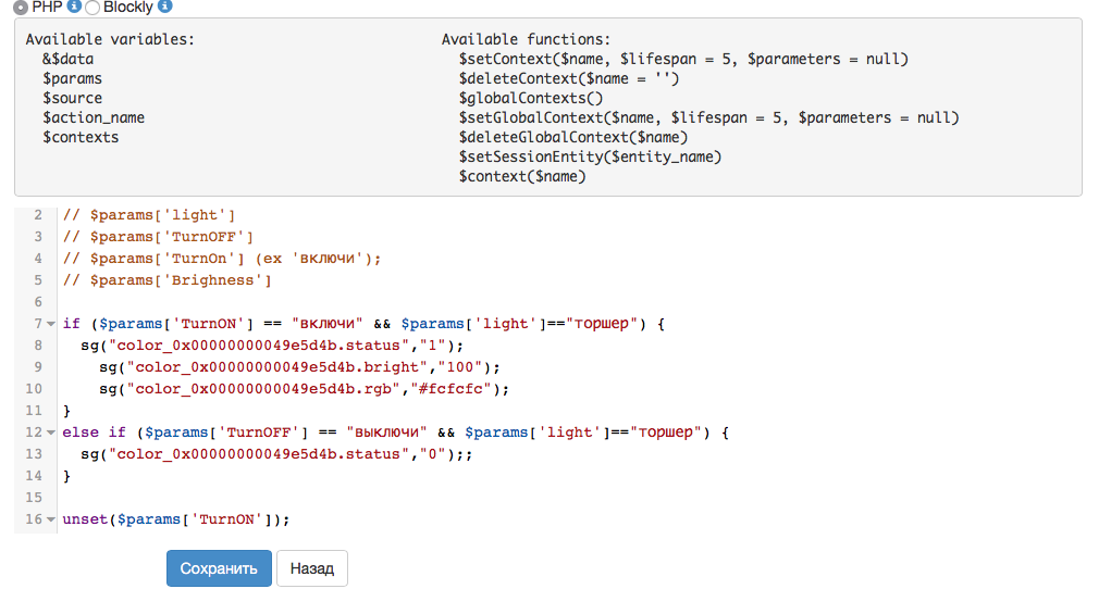

всем привет!
друзья, подскажите как избавиться от лишнего значения, которое поступает из api.ai.
Интентс имеет три параметра и выглядит так:
Screen Shot 2018-08-05 at 10.42.40.png (42.61 КБ) 4261 просмотр
И когда в скрипте модуля используются только две команды из трех (например "выключи" и "торшер"), параметр "включи" (TurnON) остается не при делах, и Алиса не понимает что с ним делать. В чате выводит сообщение "09:48 Алиса: What is the TurnON?". Пытался убрать его через "unset", но ничего не вышло. Все равно проговаривает. Код для примера выглядит так:
Screen Shot 2018-08-05 at 09.48.16.png (127.66 КБ) 4261 просмотр
Re: Модуль API.AI
Добавлено: Вс авг 05, 2018 3:29 pm
alex.frost писал(а): Вс авг 05, 2018 12:12 pm всем привет!
Вместо двух параметров TurnOn и TurnOff сделай один - Action (например) с возможными значениями Включи и Выключи

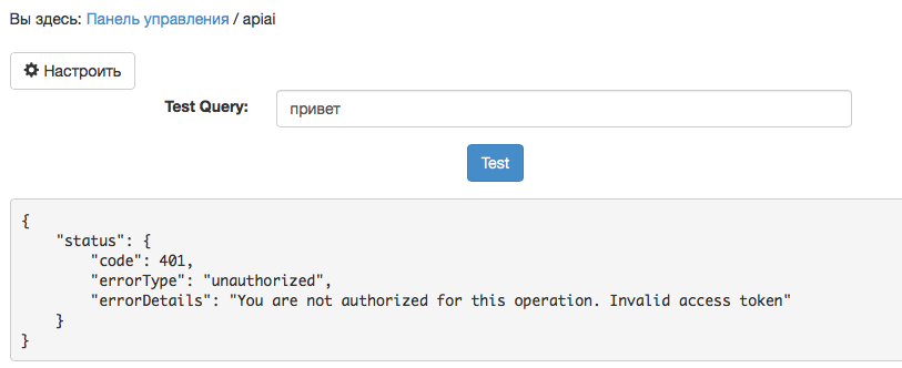

Добавлено: Сб авг 18, 2018 1:28 pm
alex.frost
Привет!
Каким то магическим образом, за одну ночь, отвалился модуль.
В чат не отвечает. Через Test Query вот такой ответ:
Screen Shot 2018-08-18 at 13.21.06.png (36.5 КБ) 4162 просмотра
Кто нибудь сталкивался?
Пробовал обновлять токен — безрезультатно.
Re: Модуль API.AI
Добавлено: Сб авг 18, 2018 1:47 pm
olehs
Не у Вас одного(( Видимо что-то они у себя поломали, т.к. на форуме начали появляться такие же сообщения (пока без ответов)

Ron
Kvantos писал(а): Пн июл 30, 2018 12:53 pm наталкивает меня на мысль, что со временем v1 вообще отключат....
По ходу уже.
errorDetails": "You are not authorized for this operation. Invalid access token"
хотя токиен V1 валидный

Есть способ восстановить работоспособность:
1. Экспортируйте агент в файл.
2. Удалите агента
3. Создайте новый агент
4. Восстановите в него данные из файла
5. Введите новые токены в настройки модуля
https://productforums.google.com/forum/ ... dialogflow
