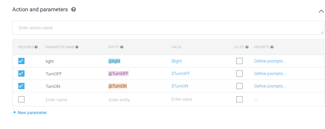

всем привет!
друзья, подскажите как избавиться от лишнего значения, которое поступает из api.ai.
Интентс имеет три параметра и выглядит так:
Screen Shot 2018-08-05 at 10.42.40.png (42.61 КБ) 4258 просмотров

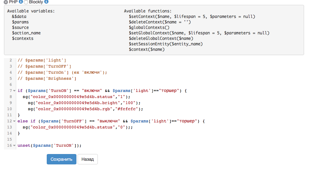

И когда в скрипте модуля используются только две команды из трех (например "выключи" и "торшер"), параметр "включи" (TurnON) остается не при делах, и Алиса не понимает что с ним делать. В чате выводит сообщение "09:48 Алиса: What is the TurnON?". Пытался убрать его через "unset", но ничего не вышло. Все равно проговаривает. Код для примера выглядит так:
Screen Shot 2018-08-05 at 09.48.16.png (127.66 КБ) 4258 просмотров
Raspberry Pi3B+ 3_3.4

Вместо двух параметров TurnOn и TurnOff сделай один - Action (например) с возможными значениями Включи и Выключи

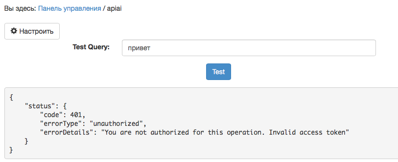

Каким то магическим образом, за одну ночь, отвалился модуль.
В чат не отвечает. Через Test Query вот такой ответ:
Screen Shot 2018-08-18 at 13.21.06.png (36.5 КБ) 4159 просмотров
Кто нибудь сталкивался?

olehs
Сообщения: 1115
Re: Модуль API.AI
Сообщение olehs »
Не у Вас одного(( Видимо что-то они у себя поломали, т.к. на форуме начали появляться такие же сообщения (пока без ответов)
