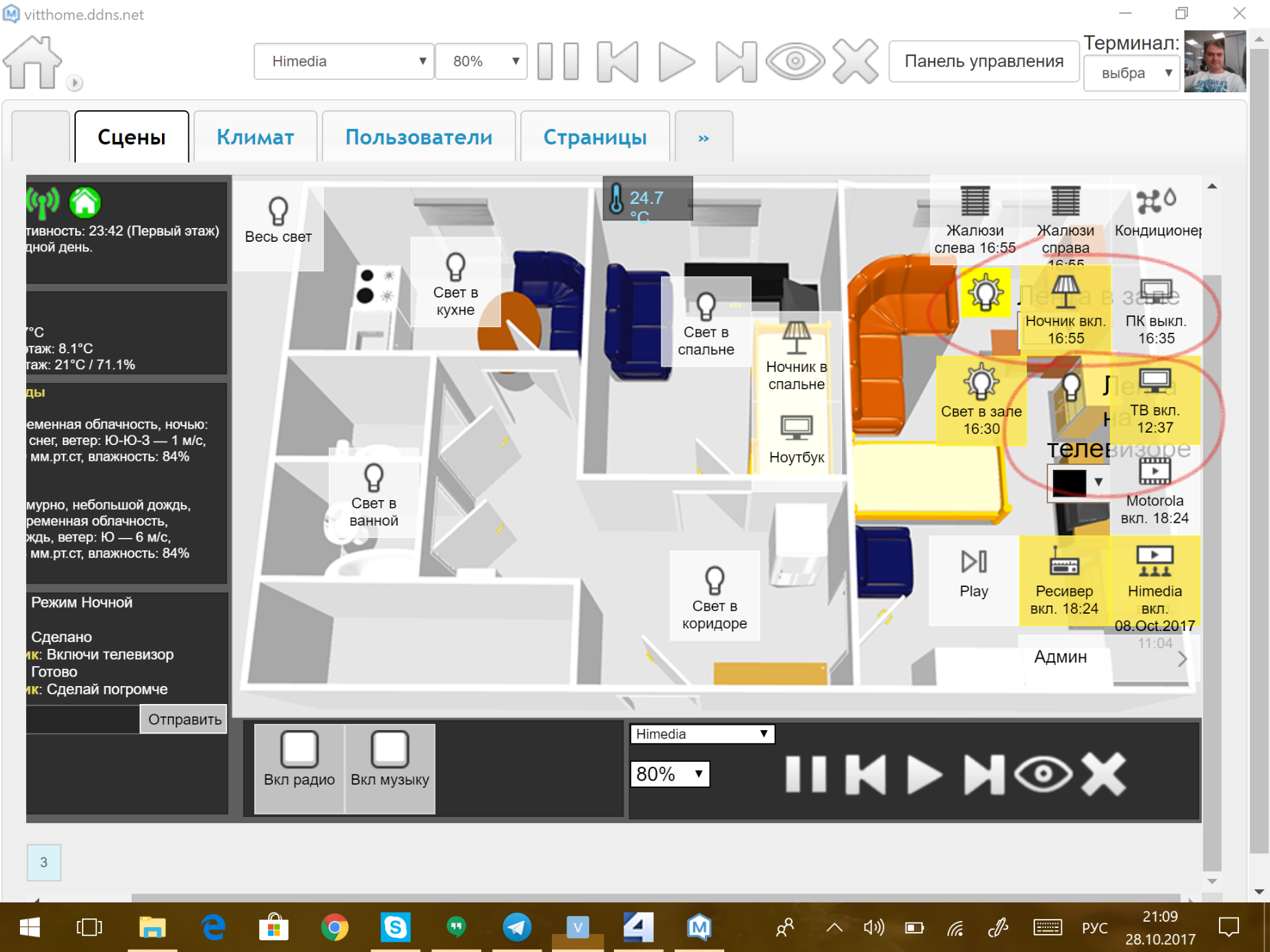

А у меня вот что стало с лентами, приходится их прятать под кнопками ((
Набросок (1).png (806.74 КБ) 5863 просмотра
