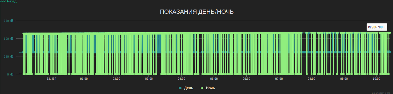

вот так прилетают показания день/ночь, как то можно это исправить?

Проблема с показаниями день/ночь.
Общие данные показывает, а день/ночь = 0
Настройки все в норме
ET0PE() ElectroCount.Total
ET0PE() 1 ElectroCount.T1
ET0PE() 2 ElectroCount.T2
Но даже запуская ShowVal($dev, "ET0PE()");
Вижу в массиве только:
Read ET0PE() Array ( [ET0PE] => Array ( [0] => 3111.76 ) )
<pre>ET0PE() = Array
[ET0PE] =&gt; Array
[0] =&gt; 3111.76
Куда подевались 1 и 2? Раньше вроде как работало без проблем.
Сам задал вопрос и сам с ним разобрался.
Настройки терминала сбились.

kostya4000
А у тебя нормально показывает показания день/ночь?
Re: [Модуль] Энергомера (energomera)
Добавлено: Вт янв 22, 2019 9:15 pm
OlegM
Сейчас нормально. До этого не показывало, только общий.
