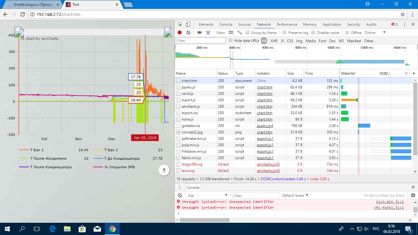

На ESP32 графики отрисовываются очень шустро - 2 секунды на 1 мегабайт за почти полгода записи.

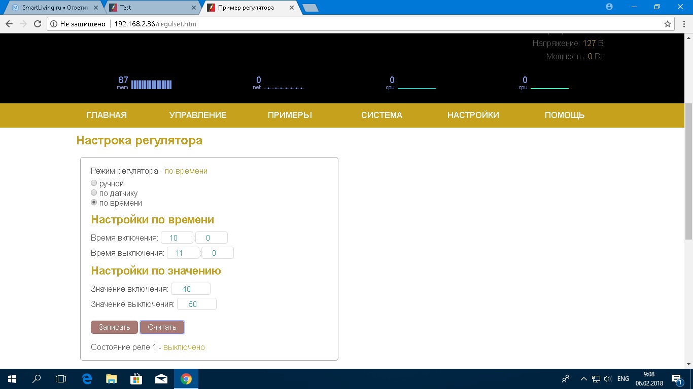

Мне видится страница , как у Ser009.Только размноженная до 8-20 таймеров в день и до 7 дней недели. Учитывая ,что надо заводить по несколько переменных на 1 включение - получится около сотни значений.
Тут таймер привязан к одному реле , а хочется на выбор несколько. То есть должен быть выбор времени и номер реле.Ну и там же на странице выбор привязки реле у датчику.
Основное время занимают не существующие файлы .js

Мысли вслух. Конечно удобнее настройку делать со страницы. В одну строчку влезет 8 ячеек со значениями. А в столбике выбирать дни недели. Некая матрица. Может не совсем удобно. На профессиональных таймерах выбор двумя кнопками - сущий ад.
Правильнее скорее всего через календарь - выбираем день , вываливается окно с ячейками установки времени. Запоминаем. Вот только хочется видеть весь расклад за неделю на каком нибудь графике.

Через weekday можно сделать настройку для дня недели, т.е. для всех понедельников, вторников и т.д.
Если сильно нужно напиши в лс можно подумать как это реализовать.
