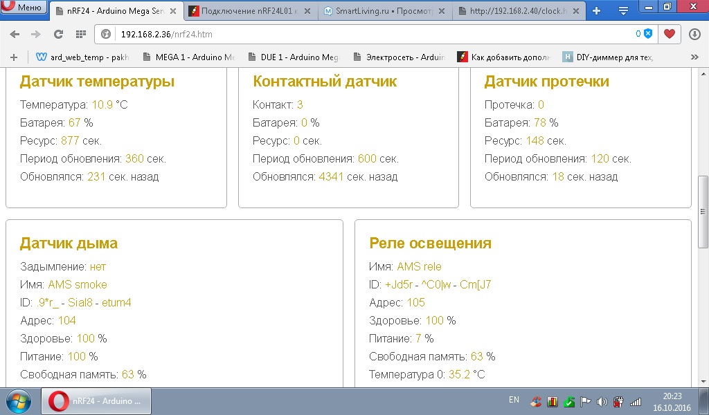

А скетч увидеть можно? Я запустил 3 сенсора LowPower от Алекса на 5-ти вольтовых Pro-Mini . На 3.3 вольта только приехали и в работе только неделю. Собственно вопрос с питанием стоит очень жестко и у нас не так и много вариантов. 1 и самый дешевый - две батарейки АА . Из плюсов - всегда под рукой и никакого геморроя со стабилизаторами и с NRF24. 2 и самый затратный - один аккум. 1.2 вольта и повышающий стаб. ( скоро приедут и буду тестировать) .Из плюсов - всегда в продаже ( больше 10 лет и надеюсь будут всегда ). Из минусов - если брать готовый DC-DC конвертор то будут большие и не оптимальные габариты. Ну и цена вопроса 6-7 баксов. Ну и третий вариант - литиевые аккумы на 3.7 вольта. Самый дешевый вариант - 18650 габарит +конвертер ( пока не могу подобрать ) . Ну или готовый пустой Power-Bank за 1.2 бакса с DC-DC до 5-ти вольт. Рассматривать всерьёз и надолго плоские китайские аккумы как то не хочется ( сегодня полно всяких а через 2 года ? корпуса переделывать?) . Теоретизировать о времени жизни китайских аккумуляторов - мутное дело. У меня батарейная эл.бритва живет 15 лет и пользуюсь ей постоянно , а в телефоне меняю каждые пол года(((. У кого какие варианты ??
