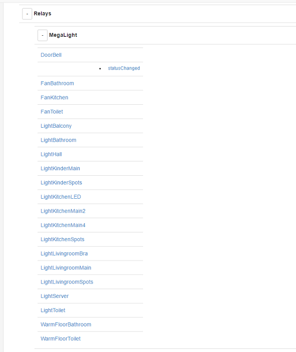

1. Это я на картинке показал пример настройки кнопки на сцене.
2. Судя по Вашему скрину, у Вас переопределены методы turnOn и turnOff. А не должны бы. Можно глянуть, что там в них?
Вот как у меня выглядит дерево
