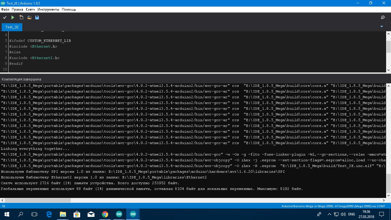

Старшие товарищи прислали решение — у меня не компилируется — проверьте как у вас. Вернее не компилируется при наличии ДВУХ библиотек Ethernet.h и Ethernet2.h, с какой-то одной компилируется, но нам важен вариант одновременного присутствия на диске именно двух библиотек.

Re: Arduino Mega Server
Сообщение serghei »
Портабл 1.8.5 Мегу с W5500 компилил ей и все работало.
Почему то видит только вторую.
Если оставить только первую - компилит её.

Сообщение Alex »
Провёл я тестирование. Результаты:
1.6.5 нормальная (не portable) — НЕ компилируется
1.6.5 portable — НЕ компилируется
1.8.5 portable — компилируется
И это грустно — нужно, чтобы это работало на 1.6.5
