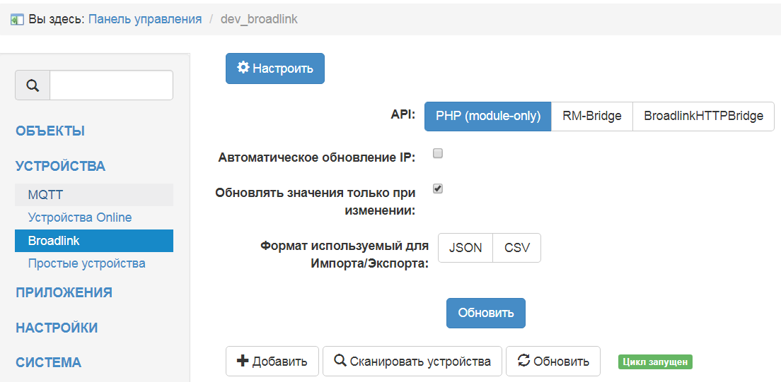

Ещё раз советую проверить цикл...иконки кстати давным давно появились...видимо вы давно модуль не обновляли)). У вас стоит галочка "Обновлять только при изменении"?

nick7zmail писал(а): У вас стоит галочка "Обновлять только при изменении"?
Нет, видать, соскочила после обновления. Поставил - заработало как надо.
