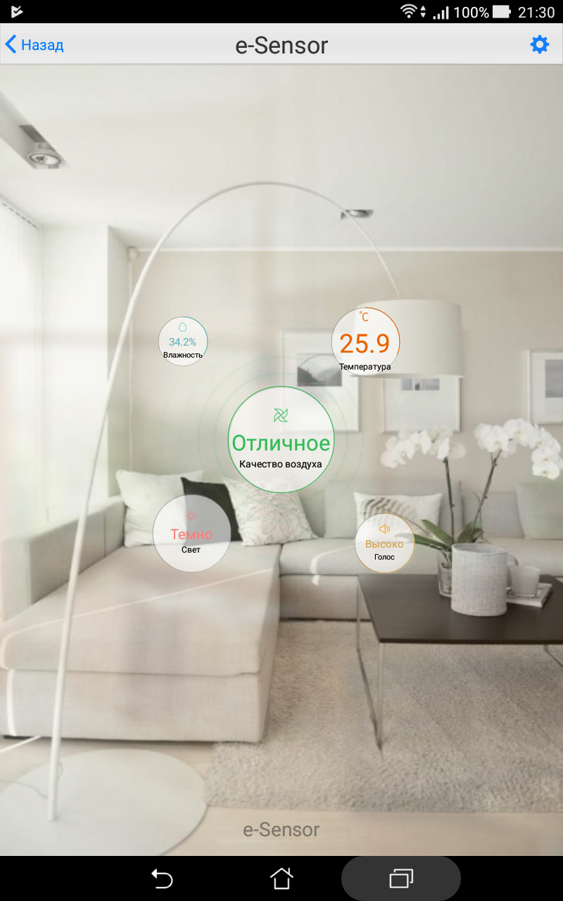

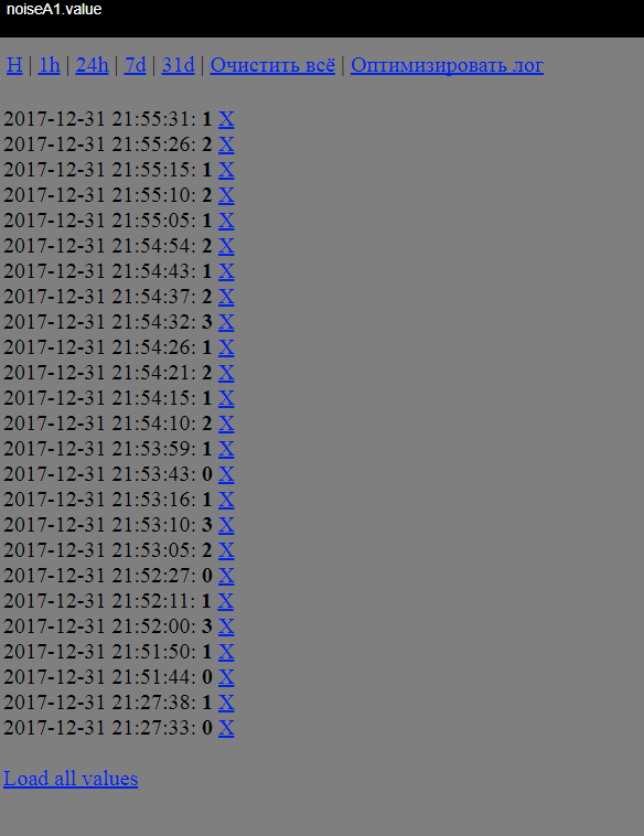

я еще и подслеповат, е-контролом и не пользуюсь, это после тихо, норма
вчера думал с е-контрола на s2 скринов накидать
на 0 тихо
на 1 норма
на 2 шумно
на 3 неизвестно, но меня уже дома обругали )))

И кстати - попробовал таки "в слепую" исправить - проверяйте...может мои экстрасэнсорные способности ещё куда-то годятся)) (шутка, просто помучили с Logrus его А1. Подтвердилось, что имеется значение, которое не было описано в первоначальной библиотеке, и что оно действительно равно 3. Можете проверять.
