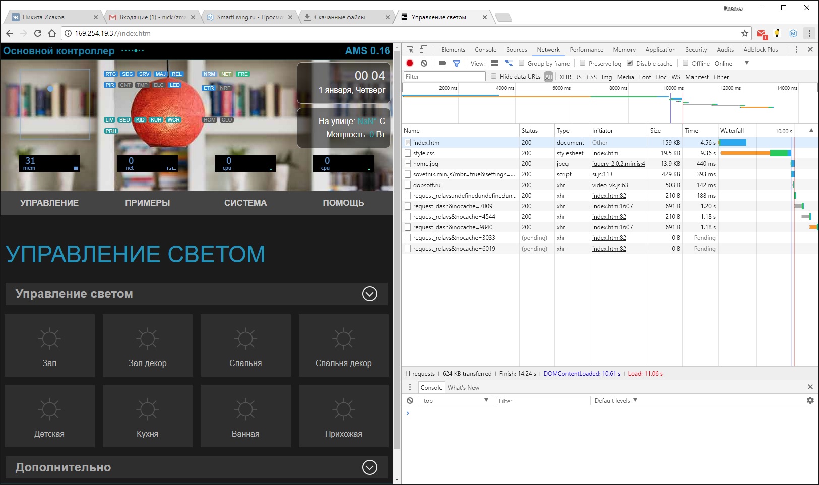

Сорян, эт я дурак)) АМС без флехи включал =D, забыл что вытащил...второй вариант проверил - не работает кэширование...ща ещё раз 1й проверю.
UPD: не, первый вариант тоже не хочет...страницы открываются, грузятся...но всё грузит с меги...ни намёка, что он с кэша что-то берет.

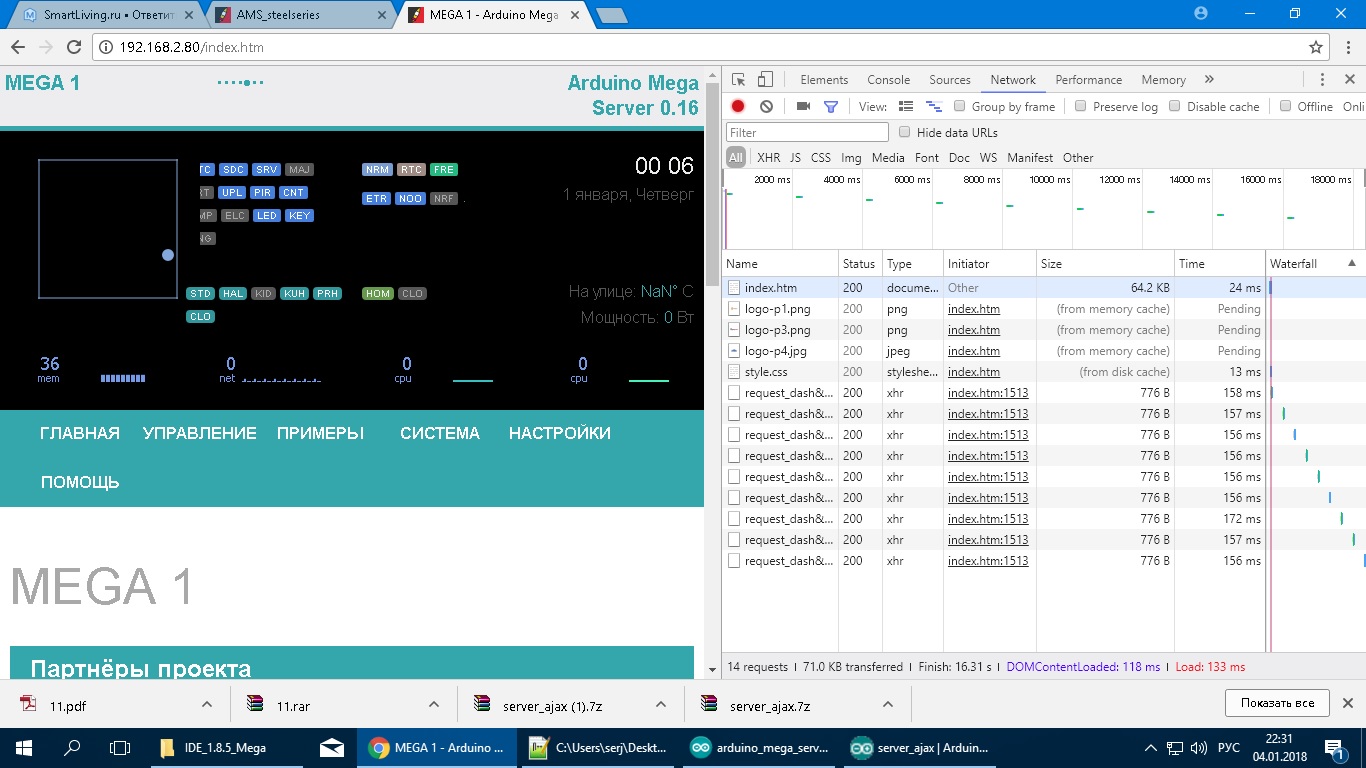

Вспомнил детство... :lol: Отлично все работает! Да , первый раз грузится стандартно. А потом , если был на этой странице - то мгновенно.
Только надо этим аккуратно пользоваться. Если меняем дизайн страницы , надо чистить браузер.
Спасибо!!

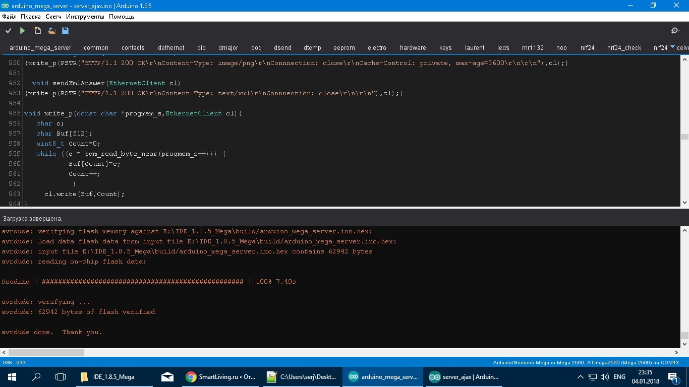

Там ,где есть строки
void sendGifAnswer(EthernetClient cl)
{write_p(PSTR("HTTP/1.1 200 OK\r\nContent-Type: image/gif\r\nConnnection: close\r\nCache-Control: private, max-age=3600\r\n\r\n"),cl);}
void sendJpgAnswer(EthernetClient cl)
{write_p(PSTR("HTTP/1.1 200 OK\r\nContent-Type: image/jpeg\r\nConnnection: close\r\nCache-Control: private, max-age=3600\r\n\r\n"),cl);}
Опять за пол часа начинаю всё забывать...
Оптом заменил вкладку Ажакса. Когда загрузишь код, открой все страницы (по очереди). А потом переключай хаотично. Это вообще мгновенно! Темы менять не пробовал. ( Щас погуляю... :lol: )

Нет...моя идея не сработала((...а как "заголовки" смотреть?
UPD
Кажется нашел...но что они значат - уже понятия не имею )) в реквесте no-cache стоит, в респонс вроде всё как надо...
Это нормально не?))
