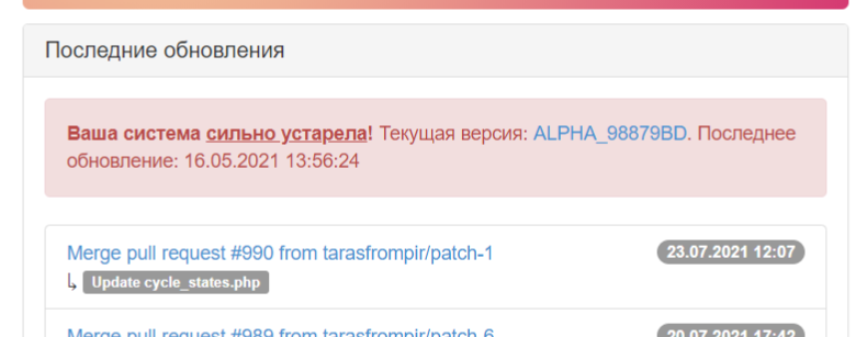

Я прошу прощения...но откуда берётся вот это?
Снимок экрана 2021-06-29 142326.png (4.49 КБ) 4739 просмотров
Систему обновлял десятком способов уже...вплоть до копирования файлов с альфы вручную с перезаписью в папке МД...а оно всё равно светится что старая версия...где что сохранилось? Найти не могу.

nick7zmail писал(а): Вт июн 29, 2021 12:24 pm Я прошу прощения...но откуда берётся вот это?
Никита вернулся с хас?
модуль маркет и модуль сайв рестори проверяют рсс, на каналах обновления альфа и мастер они разные как и ид последнего, берется от этого ид

Понятно что с rss сравнивается...но сравнивает то он что? Где то в системе текущая версия храниться должна...такое ощущение что он её перезаписать не может...
у меня отличается, но вроде б в свойство в этот комп должно
PS: кому интересно, проблема решена.
Причина старая база в папке /backup_database. Система обновлялась, перезапускалась, находила эту базу и загружала...и как будто старая версия отображалась...решение - сносим папку, база начинает функционировать нормально. Обновления тоже после этого проходят штатно.

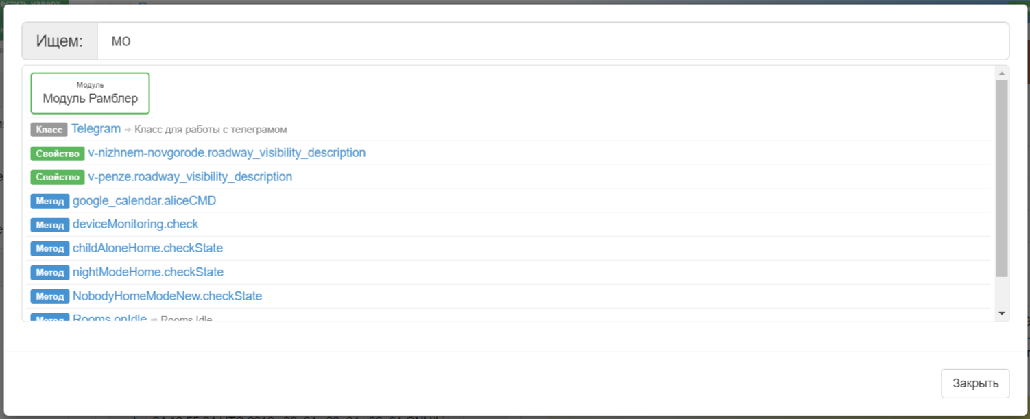

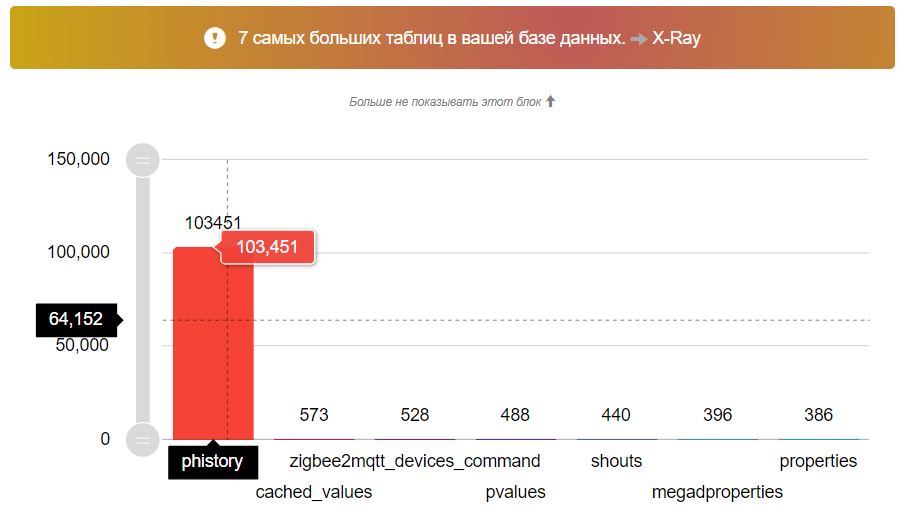

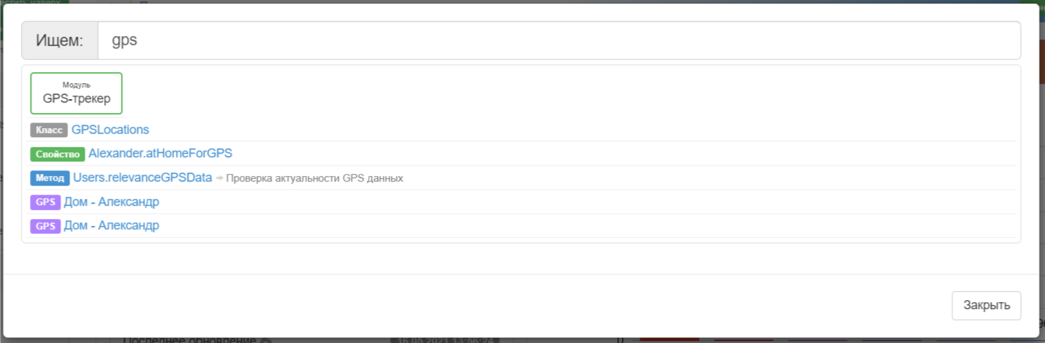

Новое большое обновление from me =)
На этот раз поиск.
- Изменен дизайн результатов, добавил красок для наглядности
- Исправлены ошибки в поиске
- В некоторых местах не искал по описанию, что считаю критичным
- Вывел описание свойств/объектов и т.д в результаты
- Ну еще график поправил (см. фото)
Планы:
- Подсвечивать часть строки в которой сработал поиск.
P.S. На пиво скидываемся в закрепе. Если конечно кому-нибудь интересно.
Обновление будет скоро доступно в альфе. (Наверно)

SmoKE_xDDD
Также исправил оповещение о старой версии системы. Теперь показывает верно!

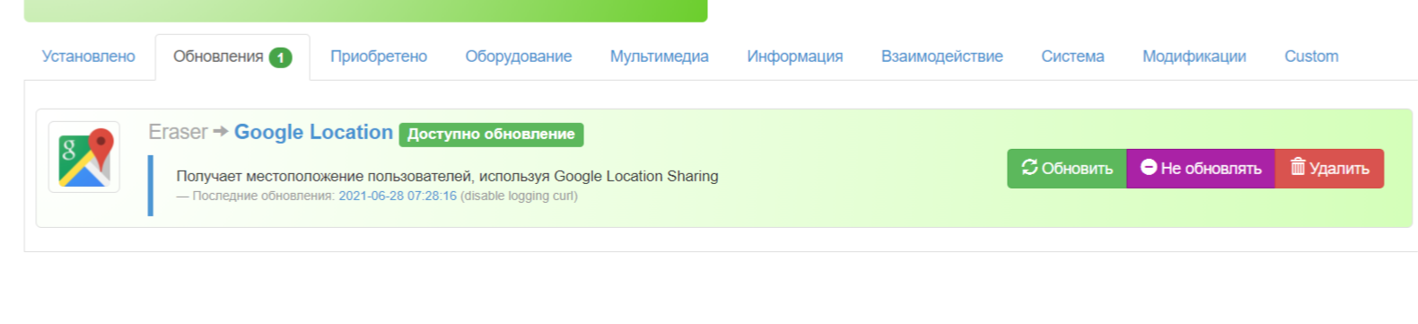

SmoKE_xDDD
В маркете появилась новая кнопка "Не обновлять", которая убирает оповещение о новой версии.
