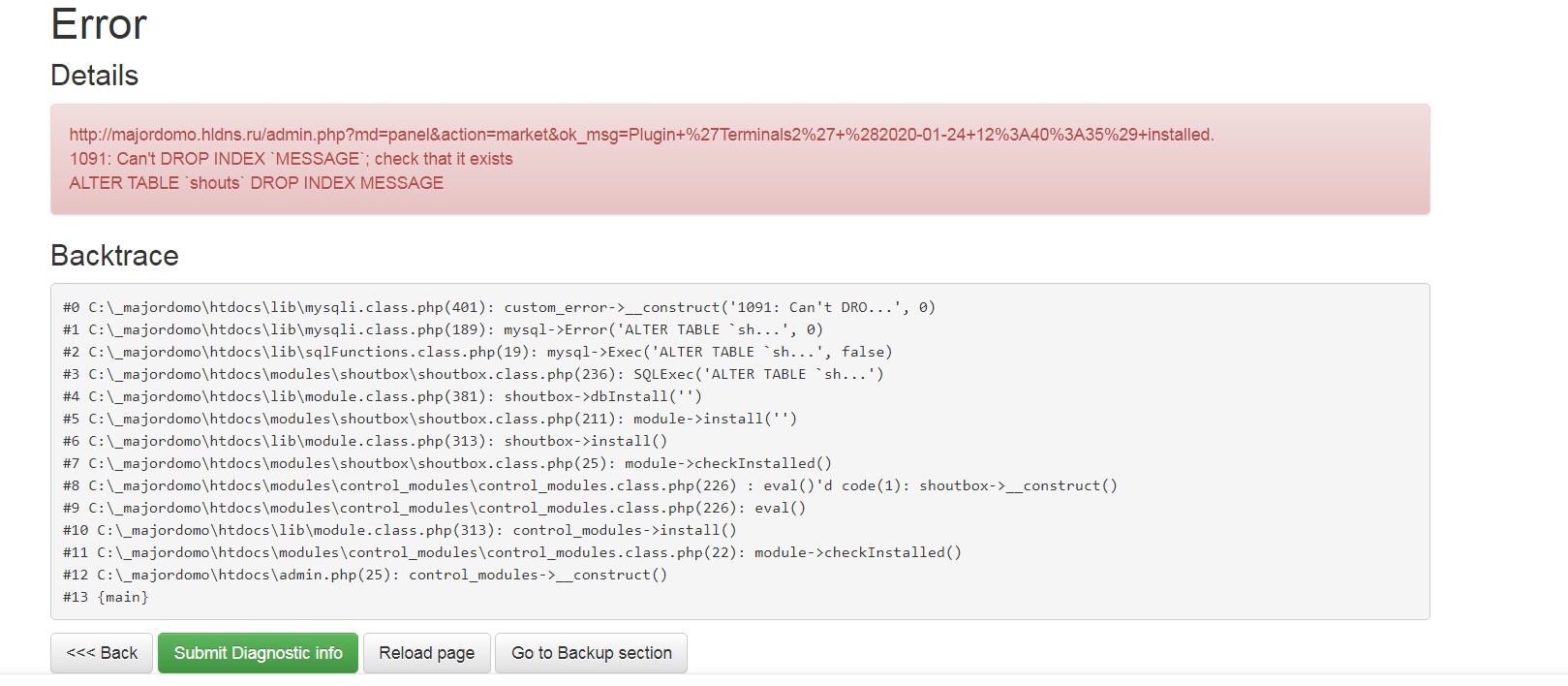

После обновления системы, про попытке обновить модуль, следующая картина
Сохраненное изображение 2020-1-24_17-59-2.321.jpg (261.17 КБ) 4090 просмотров
Сообщение tarasfrompir »
уже исправлено - подожди - пока в макрете обновится.

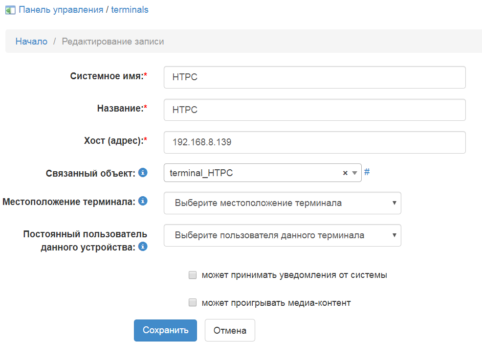

pash4uga писал(а): Сб янв 25, 2020 4:51 pm Обратил внимание, что в логах каждую секунду пишутся следующие сообщения
(2020-01-25_terminals.log) Cannot find link object for this terminal - GH_mini. Please re-save this terminal for proper operation.
И так по всем терминалам. Чего ему не хватает? Пробовал менять разные настройки терминалов, он так и не понял, что ему надо
заходиш в модуль терминалов - открываеш терминал - и нажимаеш сохранить -
Эта проверка на связанное устройство к текущему терминалу
И по непонятным причинам он не сохранен в базе. А пересохранение исправляет этот нюанс
tarasfrompir писал(а): Сб янв 25, 2020 4:55 pm
Вчера с эим вопросом целый день провозился. Еле нашел внятную причину неработы терминалов у человека. Поэтому поставил такую проверку -
а эта ошибка - не дает правильно работать терминалу

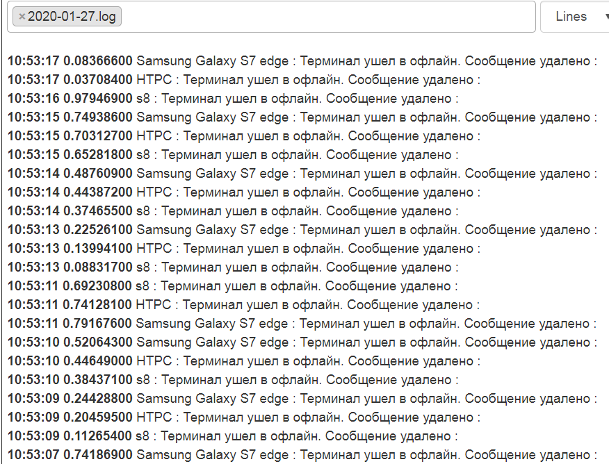

Есть некоторые проблемы, заметил часто вызывается метод MessageError, всавил туда
DebMes($params["NAME"].' : '.$params["ERROR"].' : '.$params["MESSAGE"]);
и наблюдал такую картину
эти терминалы добавляются автоматически, и не настроены
если их удалить, то ошибки исчезают но терминалы создаются снова без привязки к обьектам, а если перезагрузить сервер все эти терминалы привязываются к обьектам и опять спамит ошибками.
