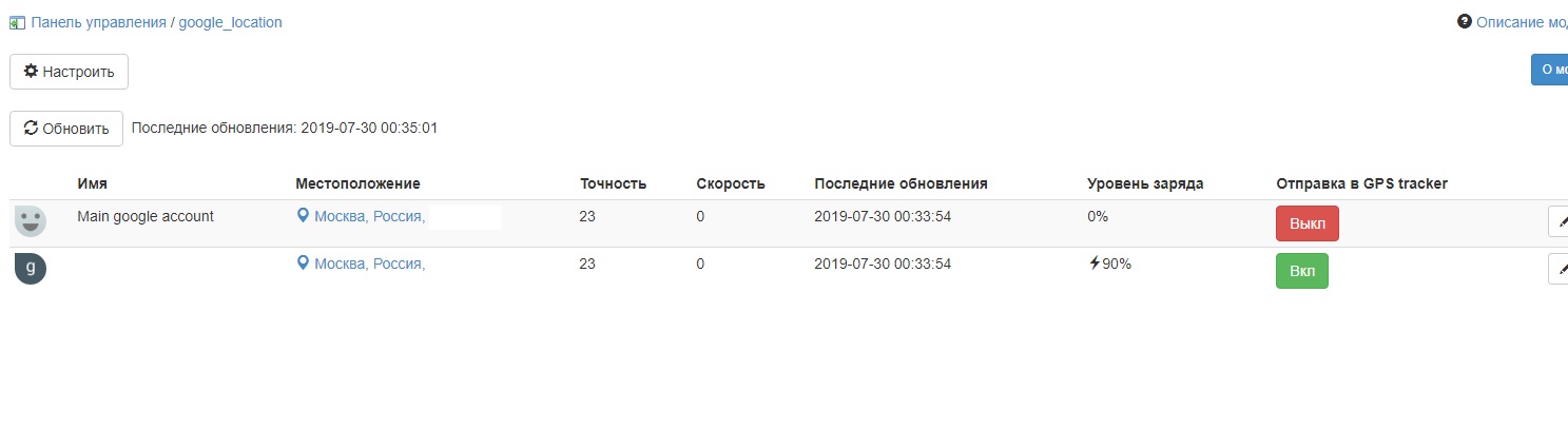

Divan писал(а): Пн июл 29, 2019 6:52 pm Скажите, а можно настроить так, чтобы показывал уровень заряда аккумулятора, как на скриншоте, ниже? Как это делается?
Если такие данные приходят, то они заполняются
Включите дебаг в настройках и посмотрите что приходит

Посмотрел логи, данные не приходят, стоит 0.
[battery] => 0
[charging] => 0
В настройках google у меня включена функция "Информация с устройств". По идее должна поступать инфа о % заряде батареи. Почитав статью Google Maps проследит за зарядом батарей в смартфонах, то возник вопрос, выходит, что только удаленный пользователь может видеть % заряда моего телефона, а я не могу видеть свой заряд телефона или как? Как у вас работает % заряда батареи?

Divan писал(а): Пн июл 29, 2019 10:26 pm Посмотрел логи, данные не приходят, стоит 0.
[battery] => 0
[charging] => 0
расшарил свои координаты на другой аккаунт, и получаю данные с двух аккаунтов

Сделал как и вы, "расшарил свои координаты на другой аккаунт", теперь все заработало. Значит действительно, чтобы % заряда батареи заработал, нужно удаленному пользователю предоставить доступ к своим геоданным. И оказывается, файл cookies можно именовать как душе угодно, не обязательно название должно быть cookies.txt. С меня вам лайк )

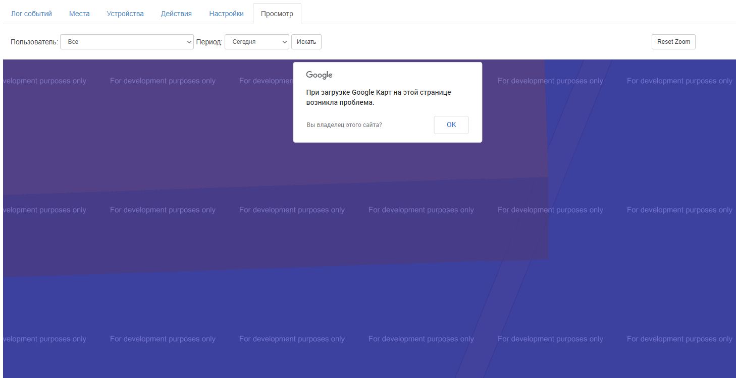

Теперь хотел бы поднять вопрос про карты в Google Location.
1) Карта Google(скриншот ниже), тут мне понятно, пользоваться без API ключа не получится, прочел тут Как получить API-ключ для Google Maps.
