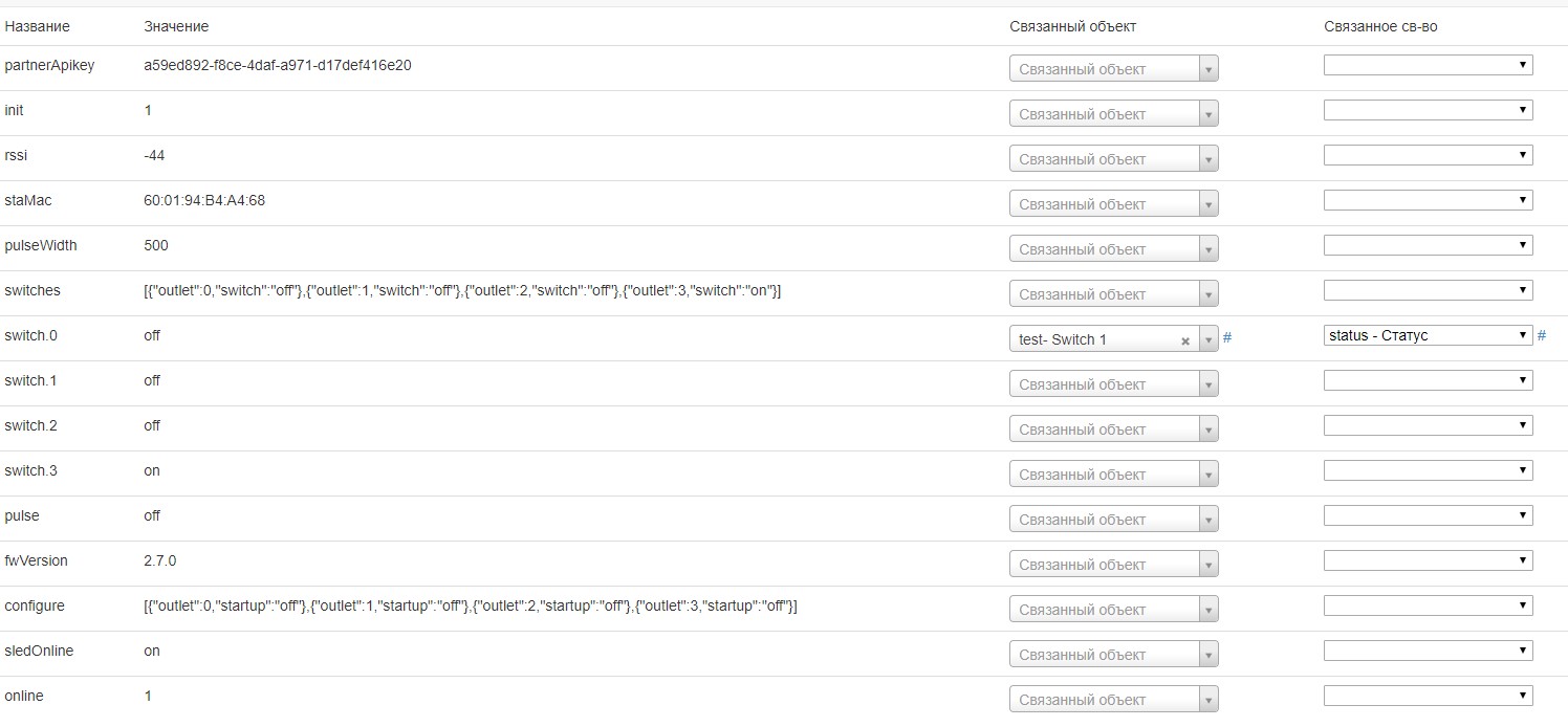

Добрый день.
Не могу совладать с Sonoff T1-C3
Сам он выглядит так:
UIID 3
PRODUCTMODEL T1 C3
Скриншот 2018-12-14 10.35.05.jpg (112.12 КБ) 5216 просмотров
Свичи 0-2 это 3 канала, свич 3 - все каналы сразу (есть у него такой функционал)
Модуль последний (2018-12-13 06:49)
Как только привязываю к нему свойство (на скрине видно одно привязанное свойство) при попытке обновить получаю
Warning: strlen() expects parameter 1 to be string, array given in /var/www/lib/caching.class.php on line 19
Parse error: syntax error, unexpected ':', expecting ';' or '{' in /var/www/lib/websockets/sonoffws.class.php on line 80
Такое было описано на странице 15 когда только разбирались с монгоканальными девайсами, но вроде поправили это уже.

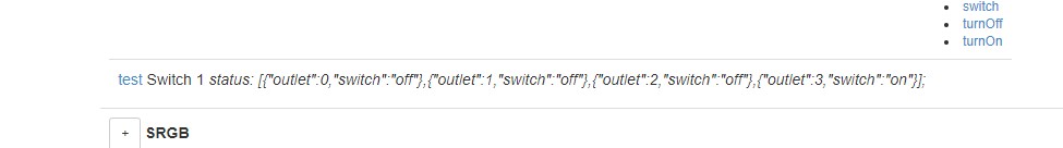

Самое интересное что статус у привязаного девайса при этом обновляется и он массив :roll: хотя привязан к конкретному свичу, а не к свичес где действительно собран массив... привязку видно на скрине выше, значение статуса привязанного девайса после обновления на скрине ниже
Скриншот 2018-12-14 10.35.15_cr.jpg (15.09 КБ) 5216 просмотров
Я что то делаю не так или это особенность модуля в работе с T1-C3, учитывая что раньше он не упоминался в теме и иконка у него со знаком вопроса, а не фоткой деваса?
