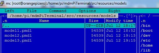

yura_s80
dance12r писал(а): Пт авг 03, 2018 7:28 am да, этот образ еще не говорит, Готово, после перезагрузки.
попробуйте записать второе или третье ключевое слово. поскле компиляции и нажатия кнопки приметь, можно не перезагружать сам апельсин
Сделал, 3 варианта слов, ни по одному не реагирует, на всякий случай посмотрел, все 3 модели, файлы есть, странно только что у всех 3-х одинаковый размер 😐

Прошу помощи, что только не делал, не слышит меня Алиска, гуру, помогите плиз, Плата пришла с алиекспресса 3 недели назад, специально заказал под терминал этот, OrangePi Zero 512 Mb проц H2+ с платой расширения.
Микрофон пишет и воспроизводит динамики, все тесты aplay, arecord, а так же запись и воспроизведение через МДМ проходят без ошибок, все компилится и применяется, файлы на терминале 11.wav 12.wav 13.wav из /tmp воспроизводятся.
