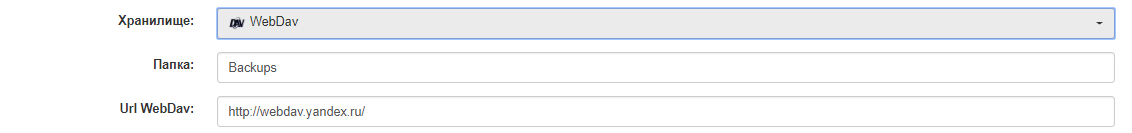

Вот пример настроек для яндекс диска
и на вкладке "Настройки резервной копии" надо обязательно выбрать папки которые будут в скопированы в резервную копию
Настройки Yandex диска

на первом скрине папка: Backups (но ее в я.диске предварительно создай !!! )

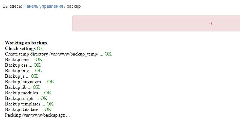

ZyaK
Теперь вот так ругается

Временная папка для создания копии: (удали все)
Re: Модуль резервного копирования
Добавлено: Чт май 31, 2018 8:28 am
Eraser
параметр "Временная папка для создания копии:" можно не задавать,
но если указали то конце должен быть /, и проследите что такой путь точно существует
читайте лог, в логе же написано что нет такой папки

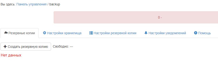

ZyaK
Во, вроде заработало! Спасибо огромное!
пока создавался бэкап временная папка была, а потом пропала, на яндекс диске ничего не появилось и всё вернулось опять к такому виду

Eraser
ZyaK писал(а): Чт май 31, 2018 8:31 am Во, вроде заработало! Спасибо огромное!
красное окошко сверху говорит о том что проблемы с подключением к яндекс диску
включите debug и посмотрите что пишет в логах

ZyaK
Eraser писал(а): Чт май 31, 2018 8:51 am посмотрите что пишет в логах
в консоли ничего не пишет, или где то в другом месте смотреть?
