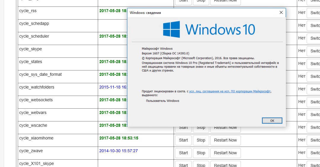

Gelezako писал(а): ... именно на Win 10...
на win 10 x64 и на 8.1 х64, всё в порядке
Gelezako
Сообщения: 963
Сообщение Gelezako »
на самом деле у меня тоже показывает что сервис работает, а вот на вкладке самого модуля пусто. Лучше скрин от туда бы увидеть :)
у меня версия винды 1703, есть ли у вас возможность поставить все апдейты и посмотреть на работату модуля? Так же напишите плиз включён ли у вас виндовый фаервол?
