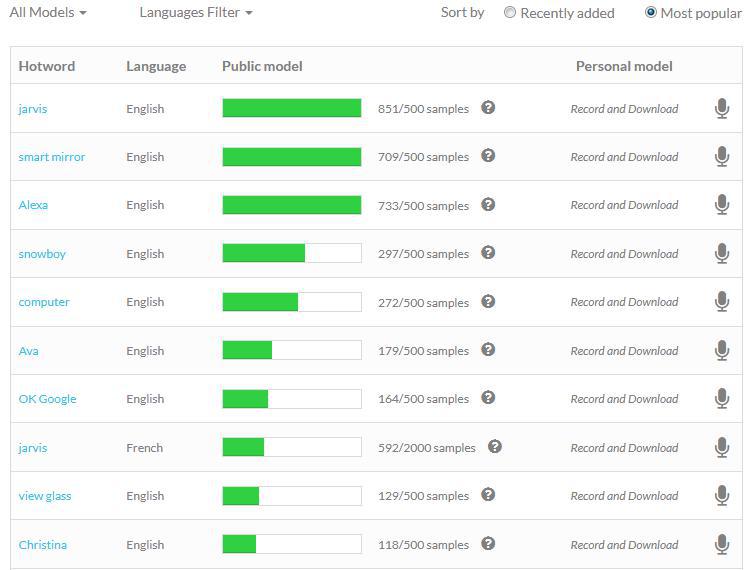

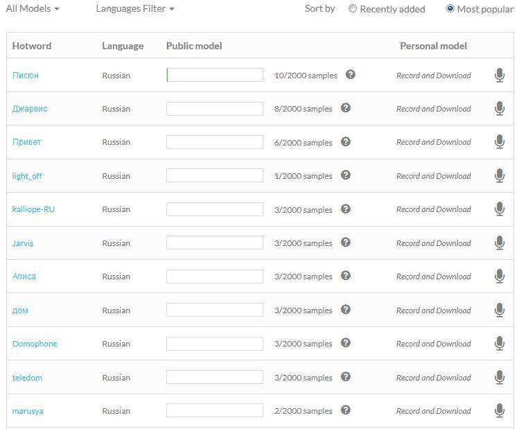

Как альтернативу Google Assistant SDK для распознавания ключевого слова можно посмотреть на Snowboy Hotword Detection https://snowboy.kitt.ai
Там можно замутить свое слово/фразу активации. Из самых популярных английских - Джарвис )) Русские фразы тоже попадаются. Общими усилиями можно вывести "Алиса" в топ, и тогда эта фраза станет универсальной, а не только для вашего конкретного голоса.
