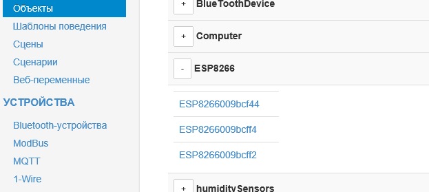

Ни через ВЕБ-морду, ни через вызов метода, ни через скрипт - не создается ДЛИННОЕ имя объекта.
Причем очень забавно:
addClassObject('ESP8266',"ESP8266009bcff3"); - не проходит, но
addClassObject('ESP8266',"ESP8266009bcff2");
addClassObject('ESP8266',"ESP8266009bcff4");
ПРОХОДЯТ ОБА!
Только вариант с "....cff3" не получается создать, как объект! :)
И даже создать другой, а потом переименовать не получается.
Оппачки! addClassObject('ESP8266',"ESP009bcff3"); тоже не проходит! (пытался использовать вместо idesp параметр hostname)

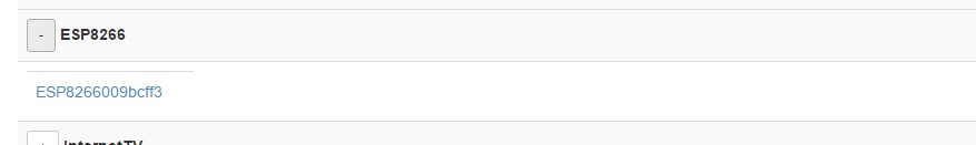

Выполнил сценарий:
addClass('ESP8266'); //Создаем класс ESP8266
И получилось:
