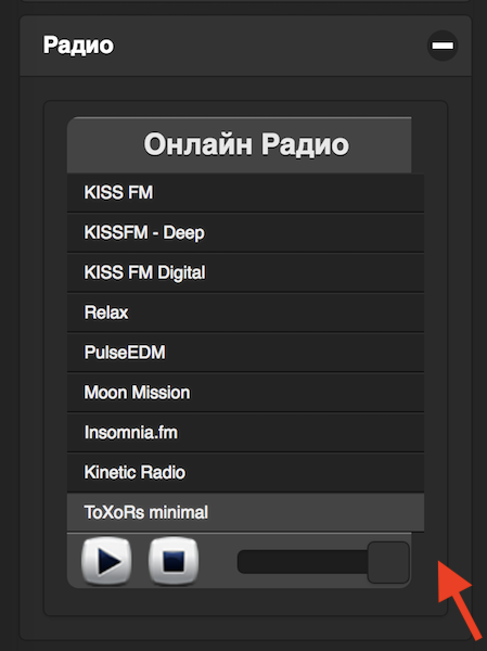

Заменил, спасибо все работает. Единственное что заметил, немного менюшка разлезлась
Снимок экрана 2018-06-01 в 09.15.45.png (82.23 КБ) 6466 просмотров

igorewa писал(а): Пт июн 01, 2018 9:20 am Заменил, спасибо все работает. Единственное что заметил, немного менюшка разлезлась
Вот дизайн совершенно не трогал, у меня в светлой теме всё как и было.
