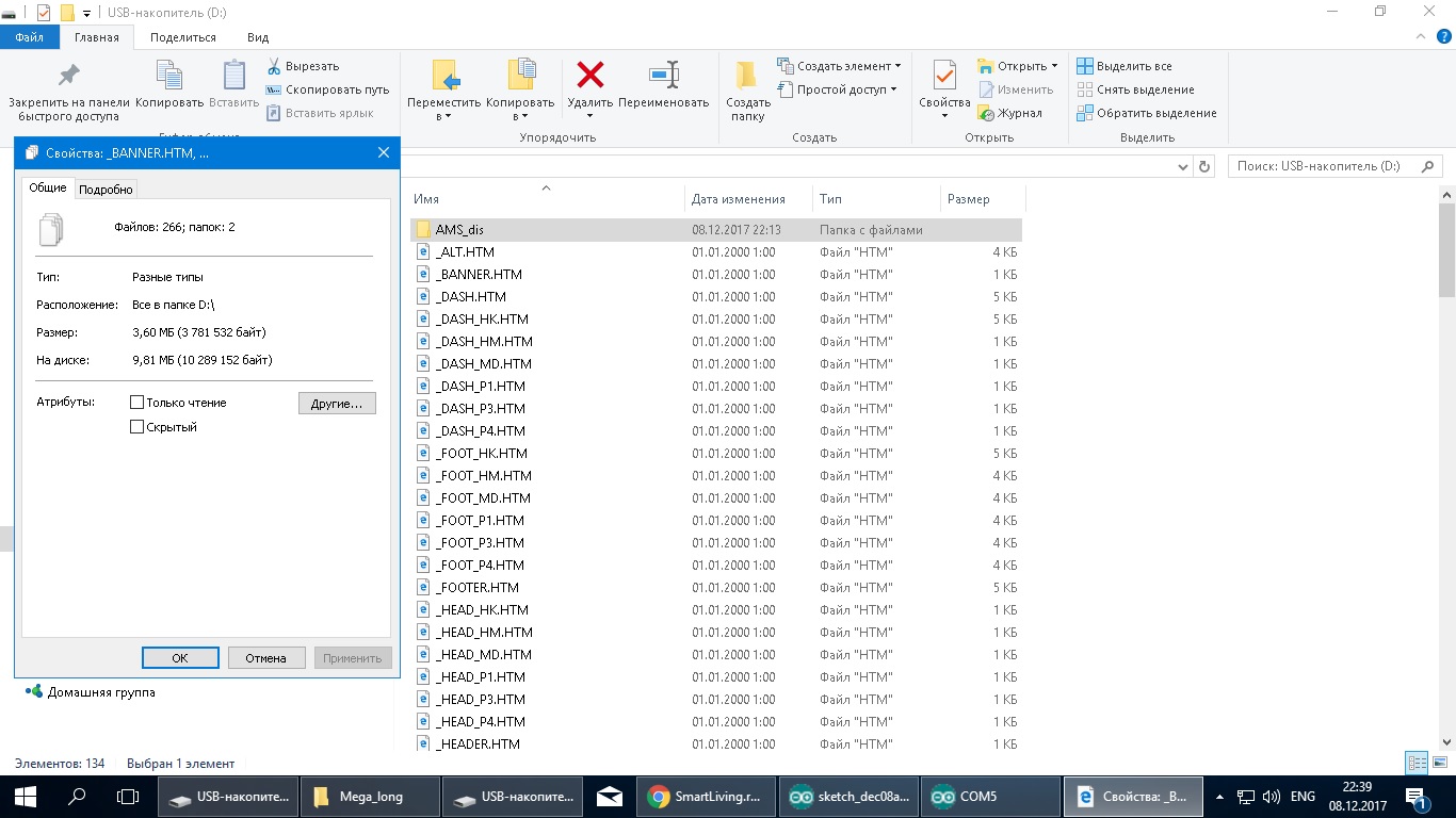

Скопировал файлы с SD карты в новый каталог AMS_dis, подразумевая, что там будет только файлы системы. Так же в каталог добавил папку " Оченьдлинноеимя.htm". Сервер вроде все корректно вывел в сериал

Никаких зависаний не вижу. Только проверка диска 10 секунд 8 гектар. На 32 гига уходит 24 секунды.
135 файлов в корне диска , но 1.8 метра - это только в корне .Две папки увидел и созданный файл. Вот только не отображается реальное положение дел.
Изучаем дальше....

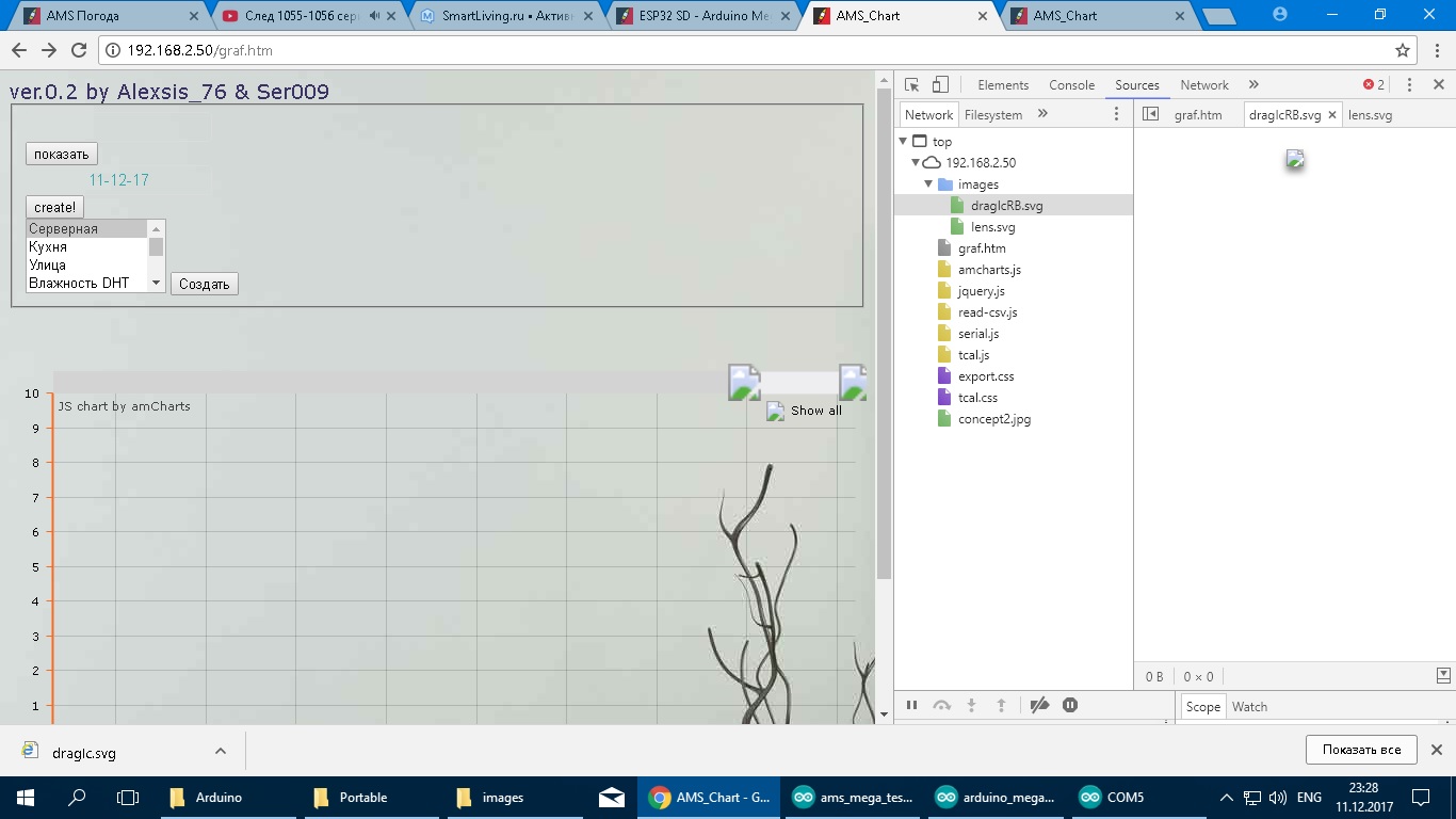

Сообщение serghei »
На скрине видно,что новая библиотека sdFat увидела вложенные папки, но саму картинку не выводит.
На самом деле надо дописывать код в сервере ажакс. Вот только как? И похоже для каждой вложенной папки.
PS. Зависаний не наблюдаю.

Работа с .svg файлами прописана.
void sendSvgAnswer (EthernetClient cl) {cl.println(makeAnswer(F("image/svg")));}
else if (StrContains(HTTP_req, ".svg"))  {if (openWebFile()) {sendSvgAnswer(cl);}  else {sendErrorAnswer("", cl);}}
По сравнению с Дуей конечно страницу открывает гораздо дольше.
