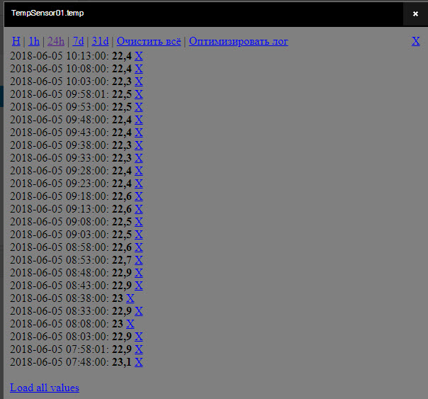

Получаю такие данные:
Вложение 2018-06-05_10-17-30.jpg больше недоступно

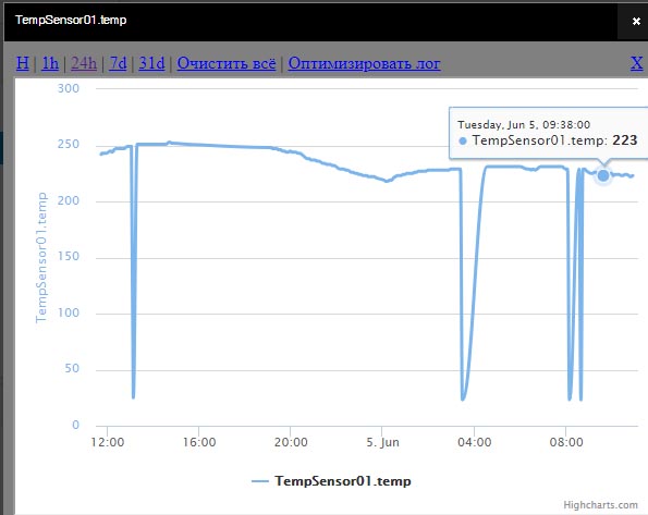

График рисует такой:
Как исправить????

А что именно исправить? Данные как данные

Значения на графике без запитой. там где 24,4 на графике 244...(((
Re: Модуль Charts
Добавлено: Вт июн 05, 2018 12:27 pm
И как нам об этом догадаться из предыдущего скрина было?)) Временную меру могу предложить - округлять значения до целых.
А на постоянной основе скорее всего вносить надо в исходники изменения.
