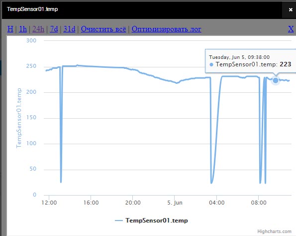

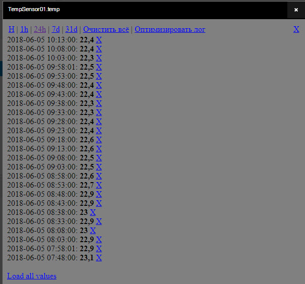

Помогите плиз!
Получаю такие данные:
Вложение 2018-06-05_10-17-30.jpg больше недоступно
График рисует такой:
Как исправить????
Re: Модуль Charts
А что именно исправить? Данные как данные

Сообщение Swen »
Значения на графике без запитой. там где 24,4 на графике 244...(((

Re: Модуль Charts
И как нам об этом догадаться из предыдущего скрина было?)) Временную меру могу предложить - округлять значения до целых.
А на постоянной основе скорее всего вносить надо в исходники изменения.
