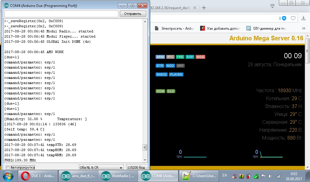

Прикрутил я радиоприёмник к АМС :lol: . Пока железяку не подключил физически , пробую создать Веб страницу для него. И столкнулся с первой проблемой - частота настройки в браузер передается пяти (четырех) значным числом. А в сериал по другому. Там все правильно - " 189 . 30" . Собственно вопрос - можно как то средствами HTML (или правильнее PHP ?) поделить число на сотню ?
Когда рисовал спидометры прокатывал ход лошадью - брал значение аналогового входа , делил на 10 и получал другой масштаб.
 data-onready="setInterval( function() { Gauge.Collection.get('an_gauge_2').setValue(data_val2/10);// тут разделил //}, 200);"></canvas>
Вариант с делением на сотню в Ажаксе не сработал - просто отрезались два последних числа и из 18930 получилось просто 189.
 s += makeTag("radFrec",  "", String (radio.getFrequency()/100));
Или как то по другому надо делить? Ведь температура передается с дробной частью. Или при отображении в Даш-панели можно как то принудительно поставить точку?
В сериал выводится так
void radiosWorks() {
    // put your main code here, to run repeatedly:
  if(!digitalRead(54) ){ // Если увидели что дергают ногу 54
    radio.seekUp(true);
    char s[12];
  radio.formatFrequency(s, sizeof(s));
      if (cycle1m) {
         Serial.print("FREQ:"); Serial.println(s);
  //Serial.print("FREQ:"); Serial.println(s);

serghei писал(а):Вариант с делением на сотню в Ажаксе не сработал - просто отрезались два последних числа и из 18930 получилось просто 189.
Может так?
String (parseInt(radio.getFrequency())/100)
Re: Arduino Mega Server
Добавлено: Вт авг 29, 2017 11:27 am
Все гениальное - просто. И написано с рождения АМС ! Уже в скрипте объявляем вторую переменную , первую делим на сотню и выводим в панель. Точно так же , как округление температуры. Вот только засада с незначащим нулем. Пришлось добавить 0 руками. Теперь всё красиво.
Спасибо!

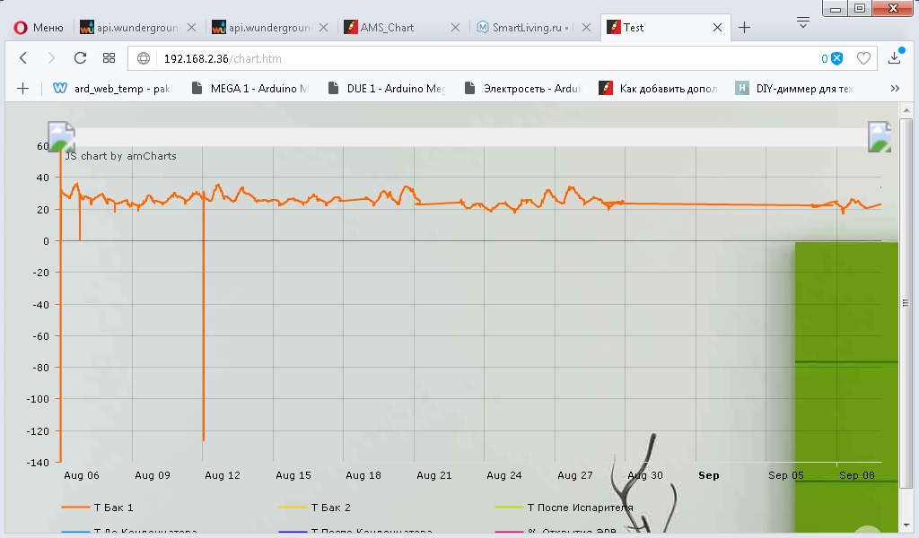

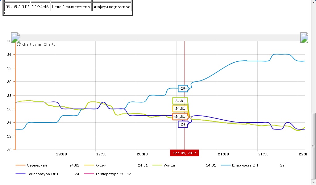

Маленькое дополнение к предыдущему сообщению.
Попробовал создать две версии файла логирования - для одного файла и разбитого по дням. Так как руки поломал в детстве ( реально) , получилось немного криво , но работает. Создается два файла для разных страниц , но используется одна библиотека "AmCharts".
Месяц записи на SD карту каждые 5 минут прошел успешно. Надо увеличить значения таймера до получаса.
Код модуля
TLOG_2.rar
(1.39 КБ) 188 скачиваний
Ну и картинки
Глюк Далласа -127 С
Глюк Далласа -127 С
И по дням
Может код как то можно упростить или выровнять ??))). Из разряда теста можно смело переносить на рабочую машину.
PS. Зря многие бочку катят на DHT_11. Работает вполне адекватно и наравне с Далласом ( с учетом округления) и без всяких подтяжек.
