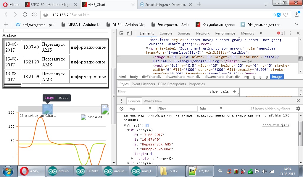

Это я про свою страницу говорю. ledmax написал код и страницу для одного файла "gotdata.css". И туда же в Chart вывожу. Вот за неделю один раз даллас глюкнул в - 127 С. По мне так то же очень полезная функция.
А по твоей " graf.htm" надо файлы записывать.
Убрал длинные имена в библиотеке. Но все равно не вижу ,где упоминаются папки /images/.Иконки не вставляются. Надо переходить на новую библиотеку SDfat.
Re: Arduino Mega Server
Добавлено: Вс авг 13, 2017 2:13 pm
alexsis_76
/images/
это в библиотеках надо править они из них грузятся
с смысле js
Добавлено: Вс авг 13, 2017 2:19 pm
Так названия иконок нашел и поправил, а вот названия папки не вижу ( что бы убрать ).
Добавлено: Вс авг 13, 2017 2:23 pm
alexsis_76
в amcharts поищи и название файла там же
