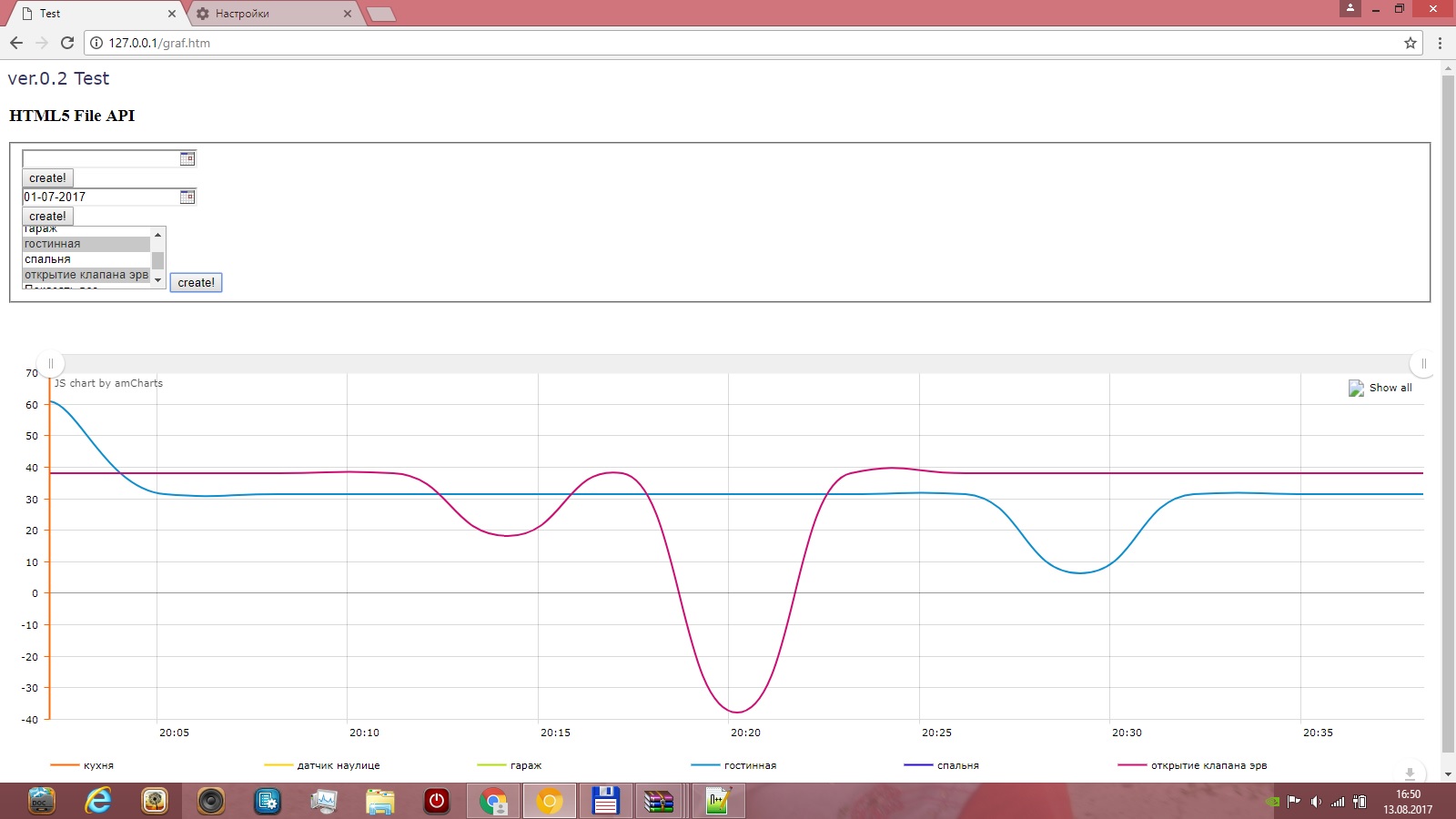

Re: Arduino Mega Server
Добавлено: Чт авг 10, 2017 8:18 am
alexsis_76
вот
нужно заменить и будет test
graf.7z
(2.13 КБ) 192 скачивания

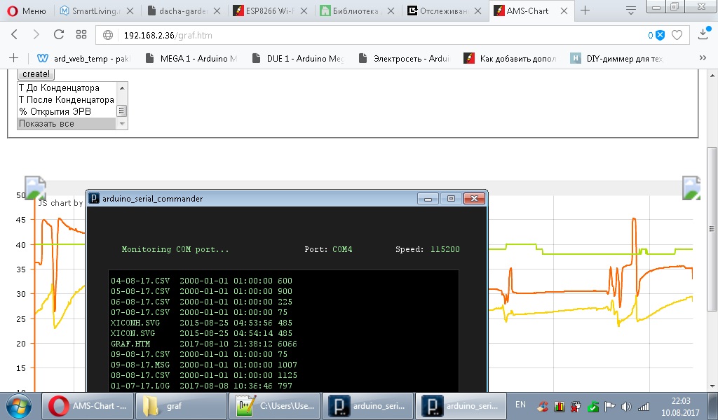

Добавлено: Чт авг 10, 2017 8:20 am
ser009 , подскажи хоть в какую сторону копнуть . Как сформировать название файла понятно из логирования сообщений. А потом как туда записывать данные?
Добавлено: Чт авг 10, 2017 9:45 am
Пишу по памяти, кода под рукой нет. Закинь на SD любую свою папку с подкаталогами. На вкладке SD найди закомментированную строку типа sdrootfile . Раскомменть ее и перезапусти АМС. У меня в сериале вываливается все папки и файлы, что есть на карте. То есть библиотека видит подкаталоги. Ночью попробую вызвать текстовый файл из папки, а не корня. Есть готовая страница для этого.
Добавил
Скрипт работает идеально! Большое человеческое СПАСИБО его Создавшего! Дело осталось за файлами.
Сама страница грузится долго , но у меня очень дохлый комп (Атом). Сами графики появляются через 2 секунды. ( 37 кило весом)
Просто нет слов !
Добавлено: Пт авг 11, 2017 7:53 am
Наткнулся на Статью. Новая библиотека ( или отредактированная?) может работать с ДВУМЯ картами или одной на любых пинах.
У себя записал текстовый файл в папку data и открыл страницу.... Самое смешное ,что АМС увидел файл и предложил его сохранить на компе. (Если в корне , то текст выводится на страницу ). Правда в сохраненном файле различим только заголовок , а текста не видно.
Пока меня устроит и в корень записывать . Файл с именем " Data " понял как получить , надо только данные затолкнуть в него.

Добавлено: Вс авг 13, 2017 11:17 am
alexsis_76
Вот Alexsis-76 потестирует , а там может и запустим этого монстра
так вроде уже запустили.
очередная версия
теперь при изменениии названий датчиков нет необходимости редактировать веб страницу,достаточно заполнить файл дескрипторов названиями датчиков
при выборе файла логов скрипт выведет названия датчиков,вам останется выбрать из списка,а скрипт сам подпишет графики вашими названиями
для правильного отображения русских букв сохраните файл в кодировке utf-8
