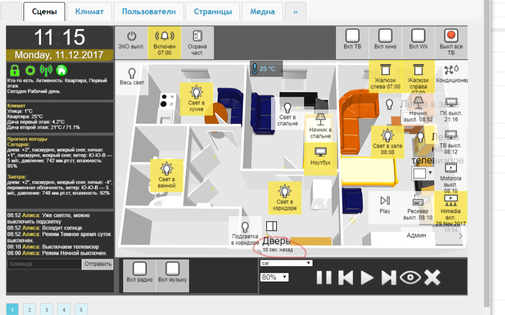

vitt76
Сообщения: 373
Re: [Модуль] Broadlink
Сообщение vitt76 »
nick7zmail, но ведь смотри, вот моя дверь.
Набросок (3).png (292.83 КБ) 5496 просмотров
Она настроена совершенно штатно через простые устройства, никаких методов не используется, ничего.
Дверь никто не трогает и статусы не меняются, однако, по кругу бегает информация об обновлении статуса двери.
Если это правильная логика простых устройств, я тогда ничего не понимаю.
Если у меня что-то неправильно настроено, научи, как правильно настроить?
До обновления было все в порядке.

vitt76 писал(а):nick7zmail, но ведь смотри, вот моя дверь.
И у меня тоже самое, там все штатно никаких кодов и тоже обновление по кругу гоняет.
vitt76 писал(а): Если это правильная логика простых устройств, я тогда ничего не понимаю.
Да, по факту это и есть правильная логика простых устройств...
У вас время показывается "обновления статуса" а не его изменения.
Забудем на пару сек, что у вас Бродлинк...пусть это будет дешевый китайский датчик без возможности перепрошивки. Эта херня заряд батареи (или предупреждение о разряде в случае бродлинка) отдавать не умеет...
Дак вот...пока от него приходит инфа (единички/нолики, но приходят постоянно) - датчик вполне может считаться живым. А как только от него перестают валить данные - датчик предположительно умер, и пора менять батарейку. Об этом скажет свойство Alive, которое сбрасывается, вроде, через пару дней отсутствия активности, если не было показаний, на ноль, и система может смело сообщать о неработоспособности датчика.
Как то так...
