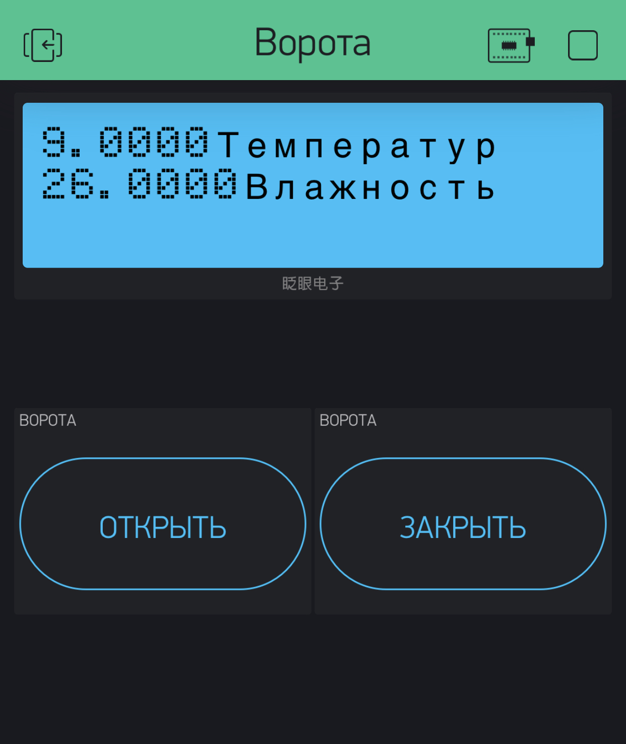

sigment
Подскажите. Уже давно сделал открытие ворот через Blynk, но вот попытки добавить кнопки на Сцену ни как не получалось. Я так понимаю нужно прописывать методы к объектам кнопок? Но я тут не силен. Если кто делал подобное, поделитесь плз?
Re: [Модуль] Blynk (dev_blynk)
Добавлено: Пн янв 27, 2020 9:22 pm
sigment писал(а): Пн янв 27, 2020 2:55 pm Подскажите. Уже давно сделал открытие ворот через Blynk, но вот попытки добавить кнопки на Сцену ни как не получалось. Я так понимаю нужно прописывать методы к объектам кнопок? Но я тут не силен. Если кто делал подобное, поделитесь плз?
Никакие методы не надо. Создаёте простое устройство (кнопка) - и привязываете созданный объект.status к свойству виджета. В теории должно заработать.

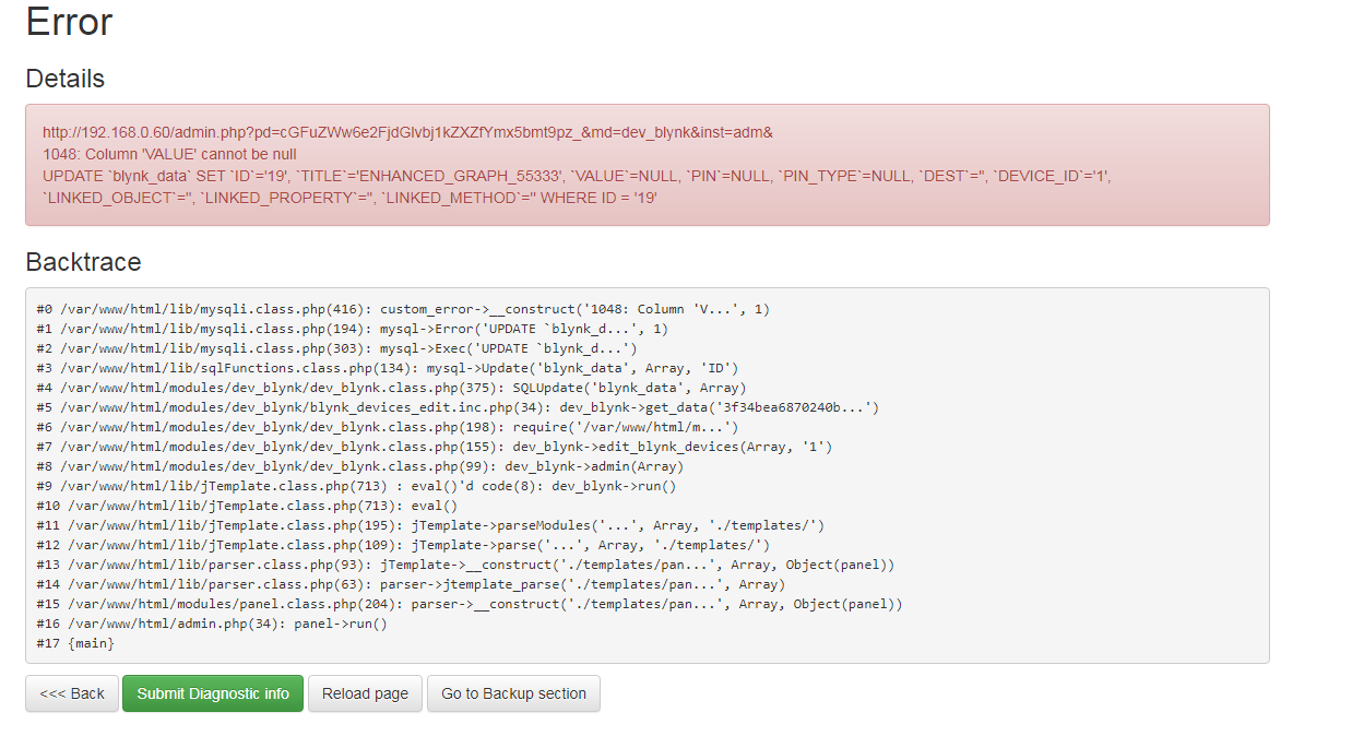

После последнего обновления мажора dev_blynk работать перестал.
Сам сервер блинка точно работает как надо.
Попытка сохранить токен, кончается плачевно
Добавлено: Ср фев 19, 2020 6:16 am
Видимо у вас строгий режим включился в БД. Вот тут https://connect.smartliving.ru/profile/ ... tvami.html как его выключить. С ним в принципе половина системы так се работает.
Добавлено: Ср фев 19, 2020 10:20 am
SrFatCat
О, блин!!! Да, включал, специального. Без него jquery.dataTables не заводился.
Сейчас выключил.... и Блинк работает и dataTables. Чудеса.... Прости, Господи.
Тантрическое администрирование какое-то...

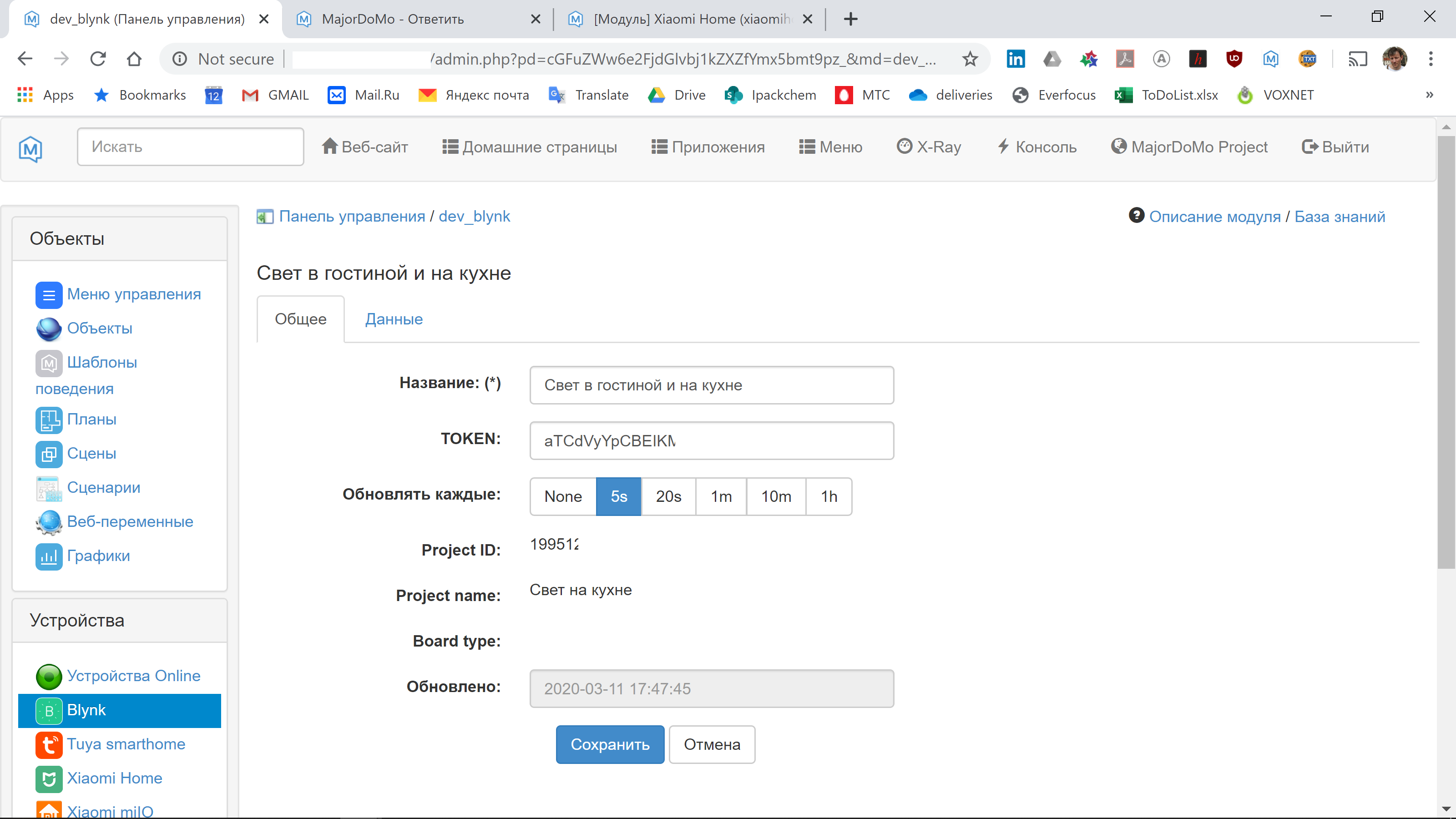

Но вот не могу разобраться с синхронизацией:
1. Время синхронизации в модуле не меняется.
Screenshot 2020-03-12 14.30.57.png (468.6 КБ) 6402 просмотра

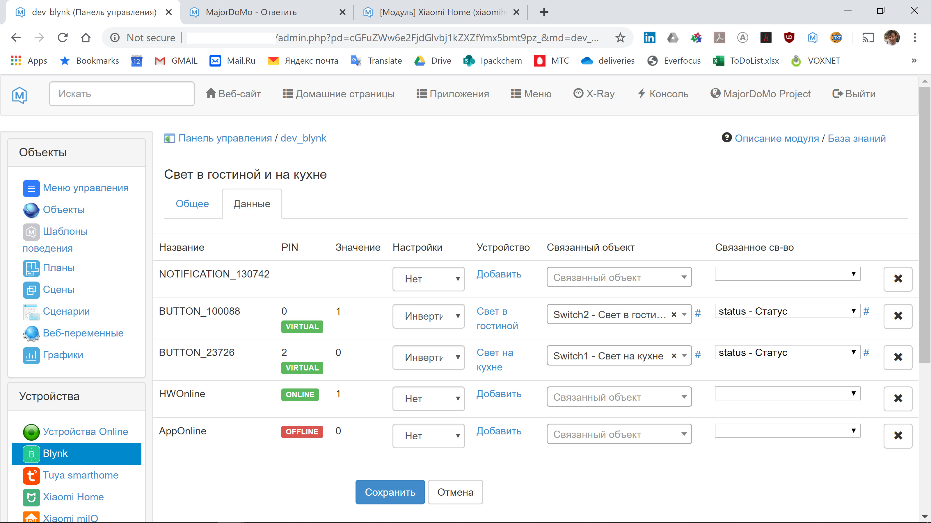

2. Если жму на кнопки в приложении Блинк (или Через Яндекс.Алису даю команду), исполнительное устройство отрабатывает без задержек, но в MJDM статус кнопки не меняется. В обратном случае (даю команду МЖДМ), устройство срабатывает и в Блинке тоже статус меняется мгновенно).
Screenshot 2020-03-12 14.32.42.png (440.96 КБ) 6402 просмотра
