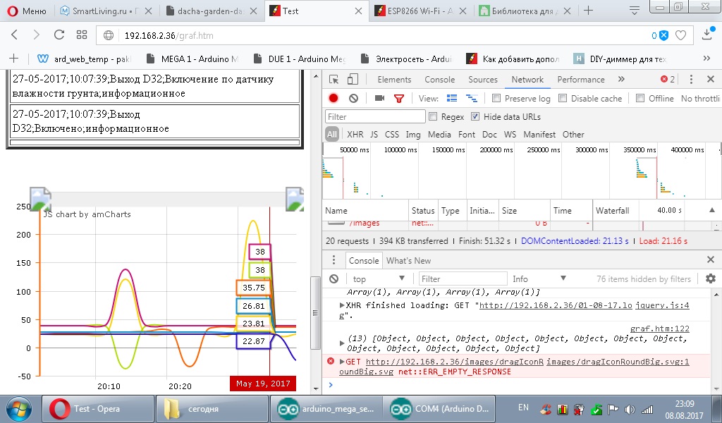

думаю для каждого датчика отдельный файл нужно. все датчики в один файл писать - не вариант
что совсем так плохо?
было 20 запросов и загрузилось 394 байта за 21 секунду-да многовато.

И еще данную страницу вы не сможете посмотреть локально просто открыв в браузере вы ничего не увидите,только в составе сервера,это связано с политикой безопасности.
Нашел решение вашей проблемы с иконками,также теперь вы можете сохранить файл в форматах JSON,XLSX,CSV для последующего анализа правда общий размер вырос до 1,2 мб :(
еще хочу спросить у вас файлы кешируются,судя по твоим ответам нет.
