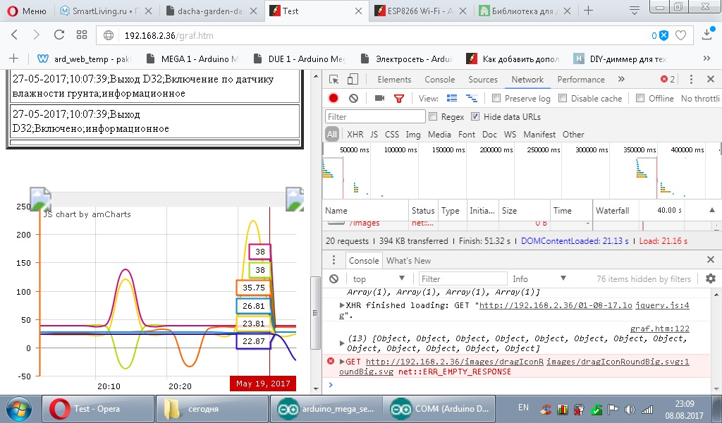

было 20 запросов и загрузилось 394 байта за 21 секунду-да многовато.
И нет никакой необходимости
не будем, вон лучше посмотрите какую serghei красоту навел ;)
И еще данную страницу вы не сможете посмотреть локально просто открыв в браузере вы ничего не увидите,только в составе сервера,это связано с политикой безопасности.
Нашел решение вашей проблемы с иконками,также теперь вы можете сохранить файл в форматах JSON,XLSX,CSV для последующего анализа правда общий размер вырос до 1,2 мб :(
