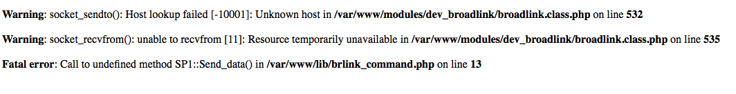

Снимок экрана 2017-11-30 в 23.28.01.png (46.13 КБ) 5645 просмотров
при вызове метода с кодом
brLinkCommand('livolo.switch');
Re: [Модуль] Broadlink
Добавлено: Пт дек 01, 2017 8:03 am
Выберите тип устройства RM

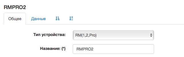

Denis_k
nick7zmail писал(а):Выберите тип устройства RM
Снимок экрана 2017-12-03 в 23.35.37.png (24.04 КБ) 5583 просмотра
выбрано изначально, никаких изменений в этой части, а вот выключатель livolo (объект) пришлось создать заново с другим именем чтобы перенести команды из одного "треугольника" в другой
