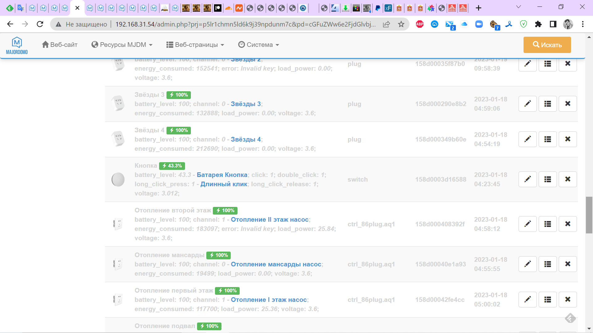

Добавлено: Вс янв 22, 2023 3:02 pm
ImageMaker
Все устройства в модуле стали серыми (были чёрными).
Простые устройства показывают, что устройства работают (включаются и выключаются).
Но на самом деле включения и выключения не происходит.
Тоже самое при ручном включении устройств.
Сообщения в историю событий и телеграм не приходят.
Восстановление базы данных делал - не помогло :-(
В чём может быть проблема?

эххх, хотел купить бу рабочий (
причина там простая, настроить свою сеть ви-фи, обратить внимание не только на качество сигнала, но и величину шума ибо когда начинает там флудить udp в ви-фи мрет (ну и малиноводам особенно, стараться сервер подключать по лан)
п.с. при этом с родного приложения через китайские облака должно работать
п.п.с. на хабре полно статей, как пример
noise: -89 dBm
rssi: raspberrypi -60dBm
вот если разница по модулю между шумом и сигналом менее 18 дцб то .опа, у первого значение (по модулю, без минуса) нужно как можно выше, у второго наоборот
