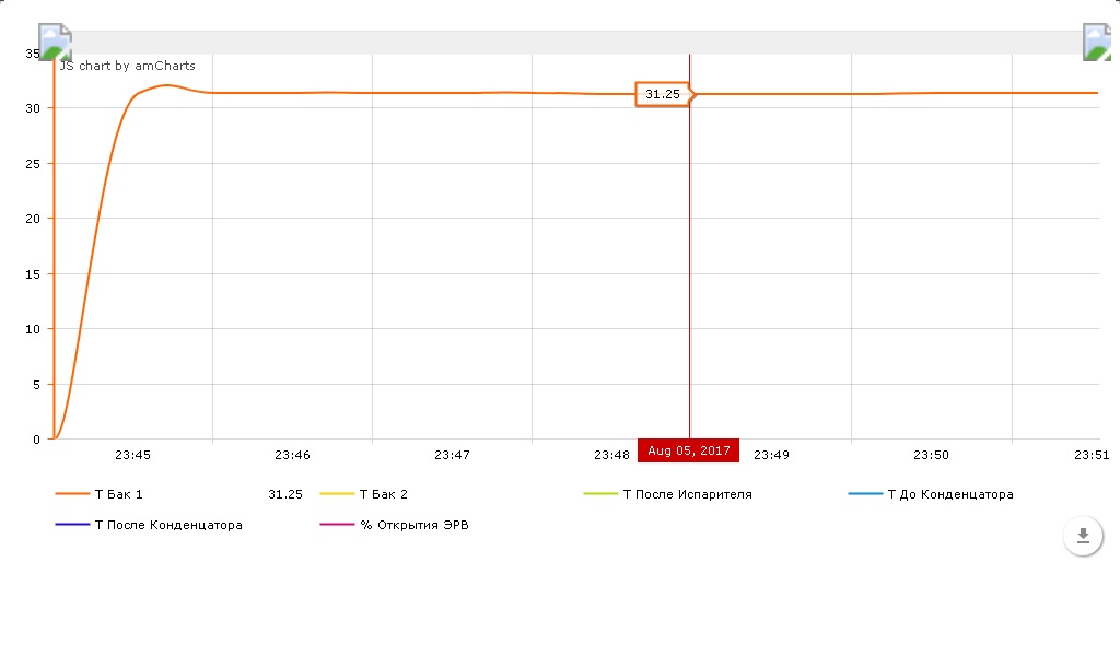

Сегодня наконец то удалось победить модуль " CHARTS " в автономном режиме на DUE
Автор идеи и кода для ESP-12 со SPIFFS системой Ledmax. Я только загнал все сторонние библиотеки на SD карту и переписал код для работы с ней. Отсутствуют две маленькие картинки на полосе прокрутки , но их надо или скачать , или воткнуть любые свои. Пока вывел одну температуру и еще не знаю - это будет непрерывный график , или разделённый по дням.
И как мечтал автор , еще бы научиться выводить на страницу отдельно только нужные графики.
В принципе для этого надо переписать файл "Gotdata.css" c нужными полями . Как это сделать в браузере - лучше меня не спрашивать ))).
В общем начало есть. Желающие могут помочь ? Код выложу завтра ( если за ночь ничего не случиться в виде землетруса или сущей жары под 40 С )))))) В сериале выглядит так

    2017-08-05 23:45:32 tempSTR: 31.31
    2017-08-05 23:45:32 tempHOM: 31.31
    2017-08-05 23:45:32 tempWRM: 31.31
    2017-8-5 23:45:32 ,31.31 // вывод лога температуры
    2017-8-5 23:46:1 ,31.31
    2017-08-05 23:46:32 tempSTR: 31.37
    2017-08-05 23:46:32 tempHOM: 31.37
    2017-08-05 23:46:32 tempWRM: 31.37
    2017-8-5 23:46:32 ,31.38
PS Все таки идет непрерывно......
