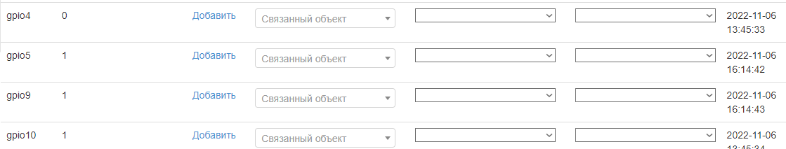

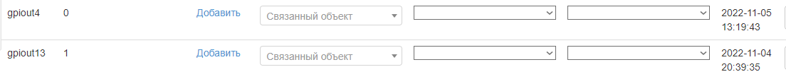

Столкнулся с такой же проблемой, заметил что старые устройства работают нормально, а новые со свежей прошивкой wifi-iot не работают.
Заметил что на старой прошивке названия gpiout, а с новой gpio
Скорее всего нужно обращаться на homes-smart.ru
новая:
старая:

Модуль отображает то, что отправляет ESP. Макс сменил метрики. Просто перенастройте свою систему под эти метрики.

AK1 писал(а): Ср ноя 09, 2022 3:55 pm Модуль отображает то, что отправляет ESP. Макс сменил метрики. Просто перенастройте свою систему под эти метрики.
Если привязать объект к gpio то система видит изменения но управлять устройствами не может
