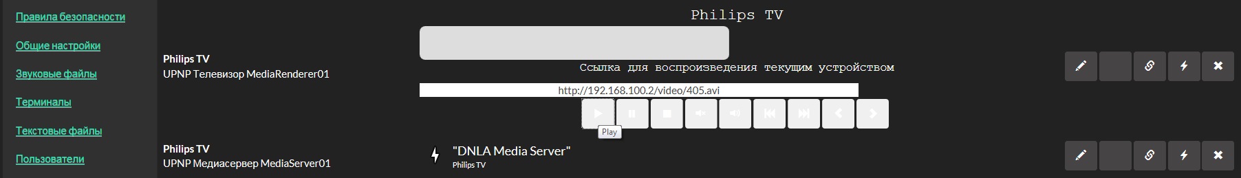

Так проверил плейурл - из инета берет. норм HTTP:// - ОбязательнО

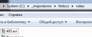

из своего размещения c таким адресом http://192.168.100.202/video/videoplayback.mp4 - НОРМ папка video находится в папке htdocs.
http://127.0.0.1/video/videoplayback.mp4 - ЭТА не работает...
расшаривать ничего не надо никаких папок ничего...

Jilber писал(а): Ср апр 04, 2018 10:57 pm К сожалению вообще ничего не происходит.
после ввода адреса ентер нажимал ?

Ну и накрайняк - звук регулируется ?

"Enter" нажимал. Регулировка звука - это полоса выше playURL ? Если двигать по полосе мышкой, то появляется подсказка с меняющимися цифрами. Сдаётся мне, что у меня проблема в самом ТВ.
