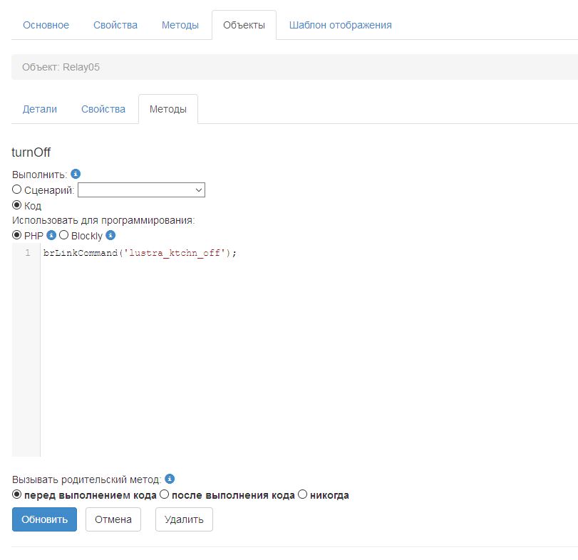

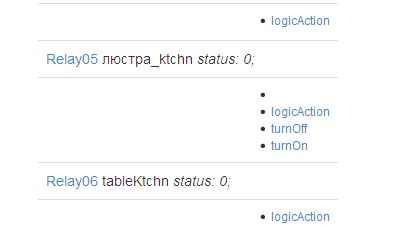

да вот как раз в том то и дело, что комманды указаные в методах turnOn turnOff не работают. Я в свох скринах показывал,что у меня происходит
UPD:
в опытках разобратся что да как обнаружил следующее:
1. если заходить и править через Обект - Методы - turnOn\turnOff то ссылки закачиваются так
&md=objects&inst=&view_mode=edit_objects&id=141&tab=methods&overwrite=1&method_id=112
&md=objects&inst=&view_mode=edit_objects&id=141&tab=methods&overwrite=1&method_id=113
2. если открытвать метода сразу из выпадающего списка объектов то и Он и Офф ссылаются:
&md=objects&view_mode=edit_objects&id=141&tab=methods&overwrite=1&method_id=165
метода с таким ИД не существует и по каким то причинам именно этот ид вызывается при нажатии на выключатель в сцена\меню
это у меня одного такие проблемы?

У меня тоже есть такое в одном месте. Это не мешает выбрать и записать туда код. И работать не мешает. Мне кажется просто какой-то глюк, не знаю даже когда вылезло.
Ссылка у меня выглядит как http://192.168.0.52:80/objects/?object=Relay05&op=m&m=&
Я туда даж не смотрела никогда :)

Хм, а вот у меня не хочет работать. Причем если запустить тест метода, то все отрабатывает, а через кнопку не хочет.
