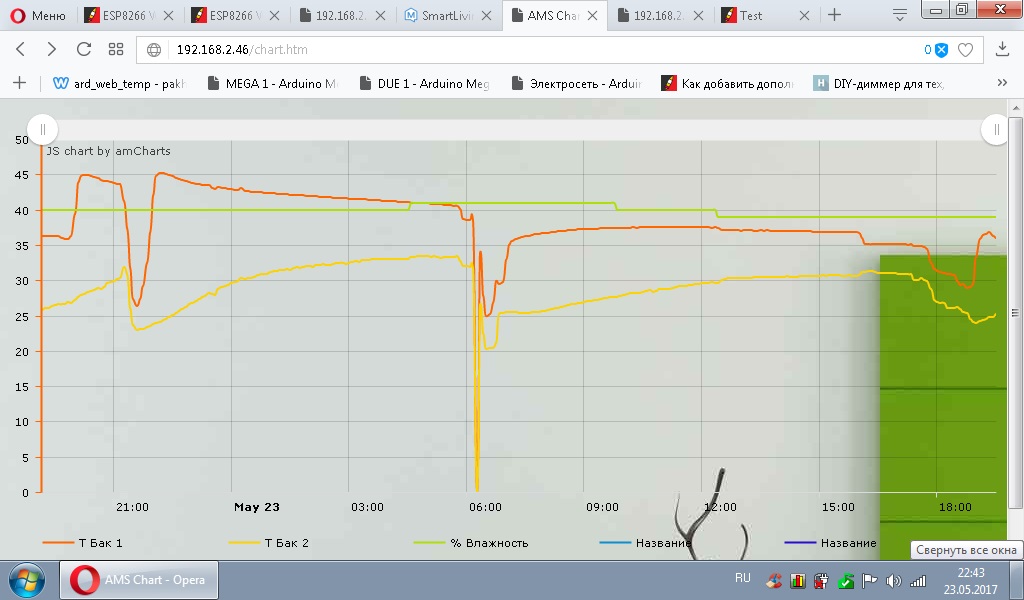

Nick7zmail, код уже выкладывали два раза. Я прекрасно помню твоё первое пожелание про это в ветке про ЕСП. Не понятно почему люди так ждали этого релиза а потом куда то пропадали. Видимо слишком сложно было запустить ( о чем свидетельствуют ветки про проблемы с запуском ). Но даже мне удалось прикрутить SD карту и NRF24 и запустить хоть маленькую , но историю.
Там в коде прописана видимо домашняя сеть автора Mochalov_da . При первом запуске EEPROM чистая и ЕСП по дефолту создает точку доступа. Заходишь по дефолтному адресу , во вкладке "сеть", меняешь IP адрес на домашний , ЕСП перегружается ( достаточно долго ) и ву-а-ля - все до боли знакомое. Подробностей я уже не помню.
Сейчас пытаюсь запустить SteelSeries на АМС. В МД это прекрасно работает уже давно благодаря Xor ,за что ему огромное спасибо!
PS Вот ,кстати, глюк сенсора. В 6 утра пришли нулевые значения температуры бойлера с сенсора. Теперь с работы вижу когда жена мыла посуду :lol:
